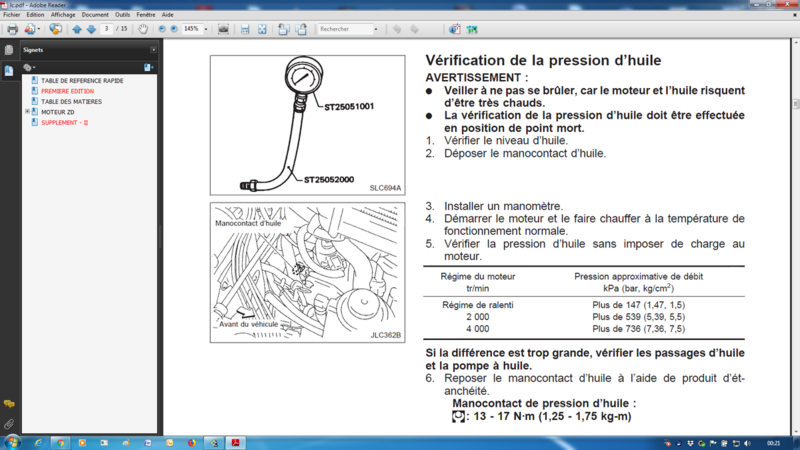

Pierre m’avait envoyé ça......
mon va observer. Merci .
tu as bien vu ne pas imposer de charge au moteur, perso le mien avec une pompe neuve a les même caractéristique que celle de Jeff qui des kilomètres de fonctionnement
C’est à dire ?
pas en roulant...
Oui oui ...la mesure. Après en roulant c’est compliqué. 😂
pourquoi les outil pour contrôle de pression sont prévu pour avec 1.5m de tuyau
A ok ! J’ai pigé.
