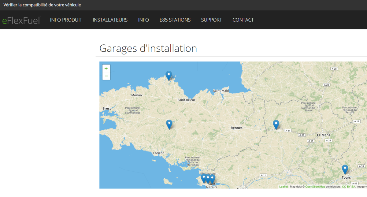

Je viens de regarder pas bcp d'installateur de ce genre de boitier en Bretagne ...
IL y en a un ou je connais bien le coin :
Citation
Garage de Kerantour
EURO REPAR 6 ZA de Kerantour Nord
22740, Pleudaniel

Je vais regarder ça aujourd'hui et voir avec @justine :2 (20): Merci les gars :enaccord8:

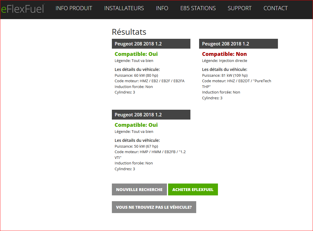

Du coup @Fafalastuce après plusieurs heures de recherches, on a trouvé le montage d’un boîtier Eflexfuel pour 600€. 😊
