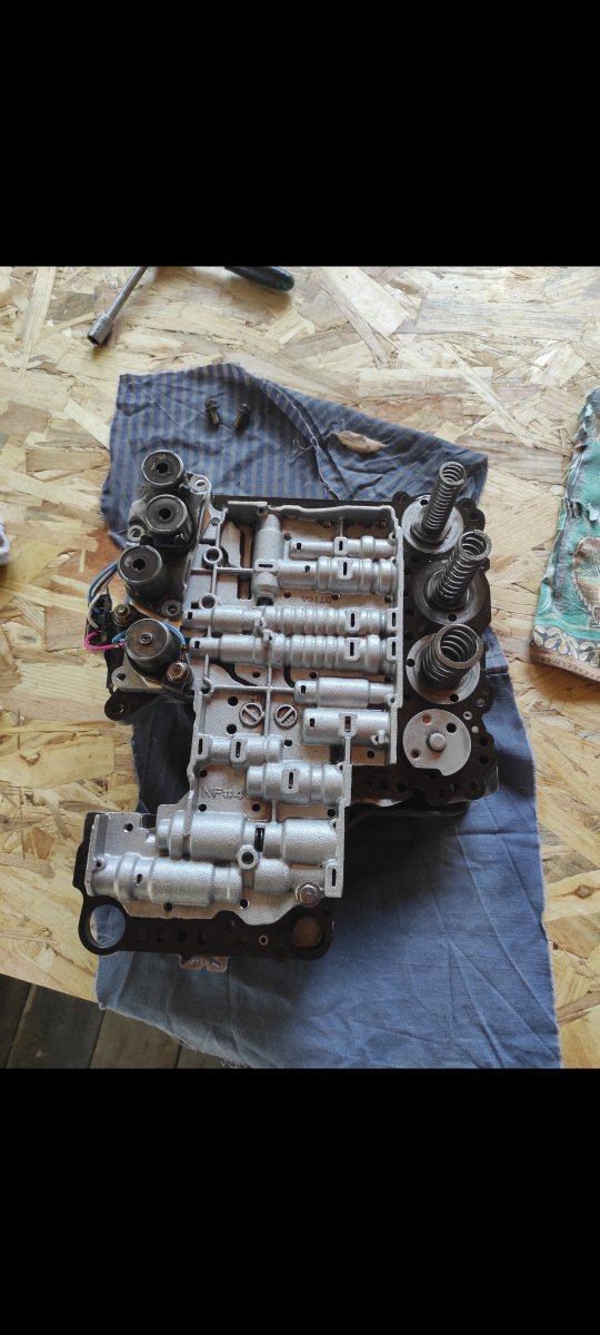

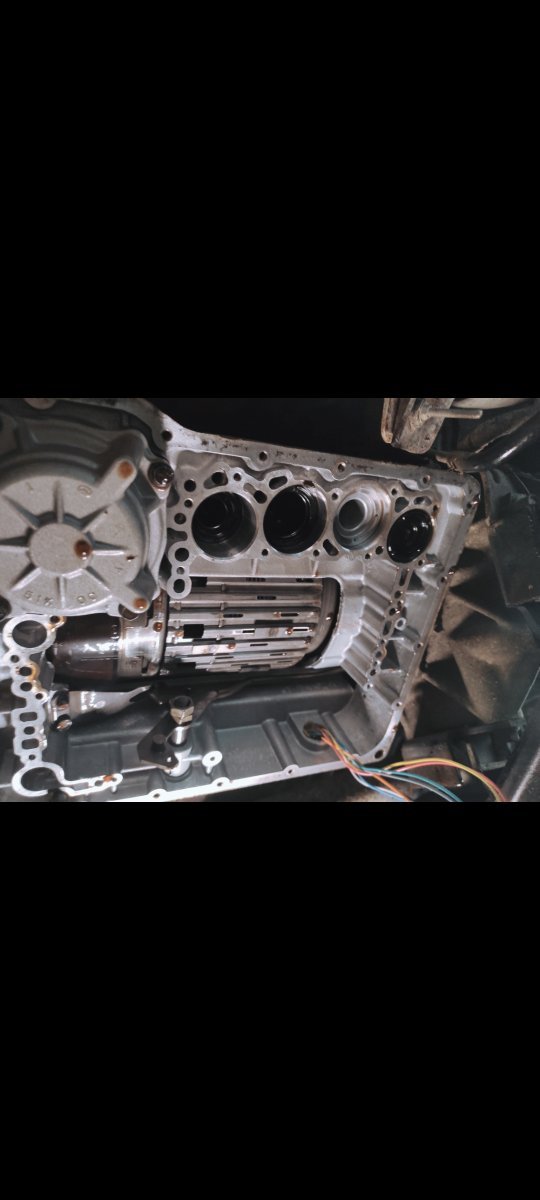

Nouveau problème sur mon y61en bva
Certaines vitesse ne passe pas et le compteur reste bloqué a 60 km/h
J'ai démonter le carter d'huile de boîte et la platine afin de vérifier si il n'y avait pas trop de limaille non filtré .
Constat un peu de limaille mais rien de grave
En revanche je constate que je n'ai que trois ressort mais 4 pistons,dont deux qui ne descende pas et ne tourne pas sur eux même et un sans joint (cf photo jointe) ,je ne trouve pas ça logique.
Je n'ai pas la rta de la boîte
J'ai besoin de vos lumières merci de vos retours
En effet c’est bizarre mais pour le coup ça dépasse de loin mes compétences. En tout les cas je te souhaite bon courage pour la suite.
moi je sans que je vais l’emmener directement chez eurotrans pour qu’ils s’en charge.
