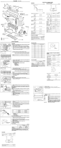

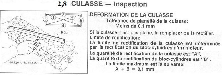

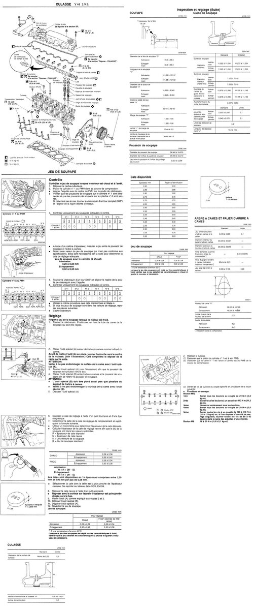

Je dois démonter la culasse sur mon Y 60 ,je voudrais savoir si vous pouvez me donner la procédure de remontage et les couples de serrage .
Merci pour vos réponses 👍
Il y a 5 heures, Pierre Grosjean a dit :
si tu veux faire de la mécanique tu aurais intérêt à prendre le compte prémium
