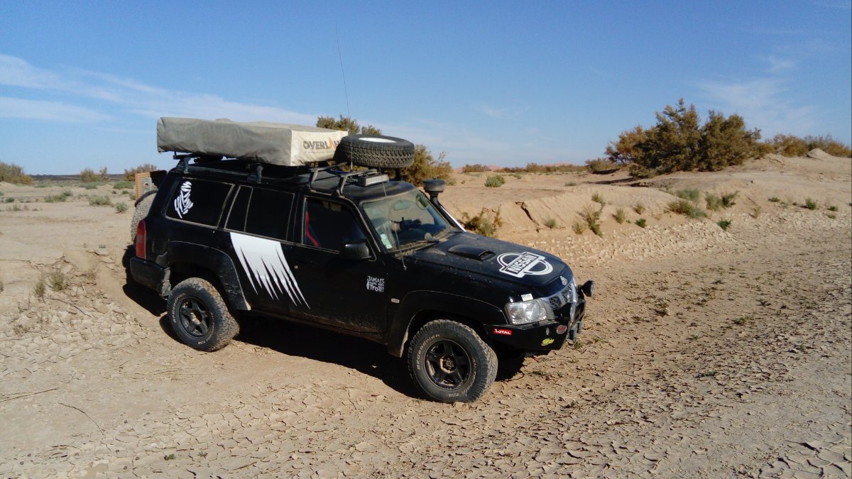

Posté(e) : 20 septembre 20206 a slt mon y 61 de 2006 totalisant 90 000kms avec 10 Maroc au compteur que du bonheur seul problème pour l instant le galet tendeur de la courroie accessoires qui a lâche au bled ainsi que l embrayage de la poulie d alternateur un peu de corrosion sur le chassis , mais bon rien de grave
