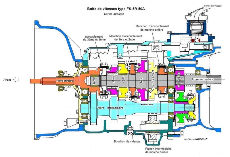

Connaissez vous la référence de la boite, est-ce la même boite sur tout les 3l?
Type : FS-5R-50A, dérivée de celles des 4.0l
Merci pierre
