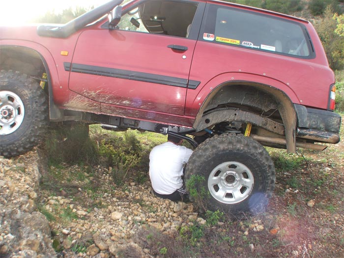

:2 (24)::2 (15): T'aime bien te prendre la tete, moi le plus simple que j'ai trouvé est un bon gros rocher (celui de la carriere ou je vous ais amené) et un mettre, j'y vais doucement jusqu'a que la roue s'arrete de remonter, quand elle est en place je passe en dessous du patrol (y'a la place on peu s'assoir dessous) et je prends mes mesures, comme ça pas de mal de tete avec des calculs :2 (15):
:2 (3): tu à raison rien ne veau un test grandeur nature
mais bon passé sous 2.5t en équilibre sur 2 roues, je suis pas rassuré
Pourquoi en equilibre? Le mien quand je prends les cote a les 4 roues au sol, une vitesse d'enclenchée et le frein a main de serré, aucun risque :2 (15):
La preuve :2 (15):
d'accord moi je suis de la ville :2 (22):
et ça fait vachement plus peur de passer dessous
Oui et non, effectivement le tranpal a l'air un peu light :2 (15):
Bon le 13/01 je vous propose pour ceux que ça interesse que l'on, fasse des mesures sur vos vehicules sur le rocher de la photo, par contre l'inconvenient de la cambrouse c'est que le sol il pique le cul :2 (15):
