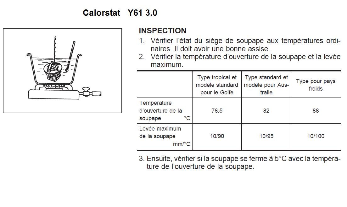

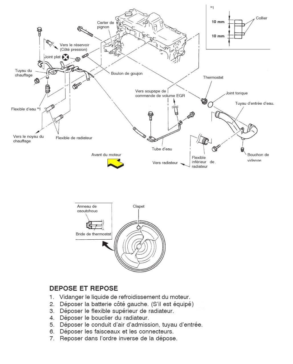

Posté(e) : 16 janvier 20214 a Référent Mécanique la durit du bas c'est le retour du LDR et elle est chaude lorsque le thermostat s'ouvre. Si tu as des doutes il faut le vérifier
Posté(e) : 17 janvier 20214 a Auteur merci beaucoup Pierre, c'est ce que je pensais faire dans un premier temps. votre schéma ne correspond pas à un moteur 3.0 ? car il me semblait que le calorstat était dans le boitier juste avant la durit supérieure .Il me semble qu''ils ne sont pas les m^mes entre le moteur 156 et le 160 cv? je vous tiens au courant merci pour vos bons conseils.

Posté(e) : 3 avril 20223 a Auteur Merci Pierre pour vos bons conseils, j'ai changé le thermostat par précaution par un modèle d'origine tout est rentré dans l'ordre. Attention , le thermostat n'est pas très accessible et demande un peu de temps pour son remplacement . merci encore Pierre.
