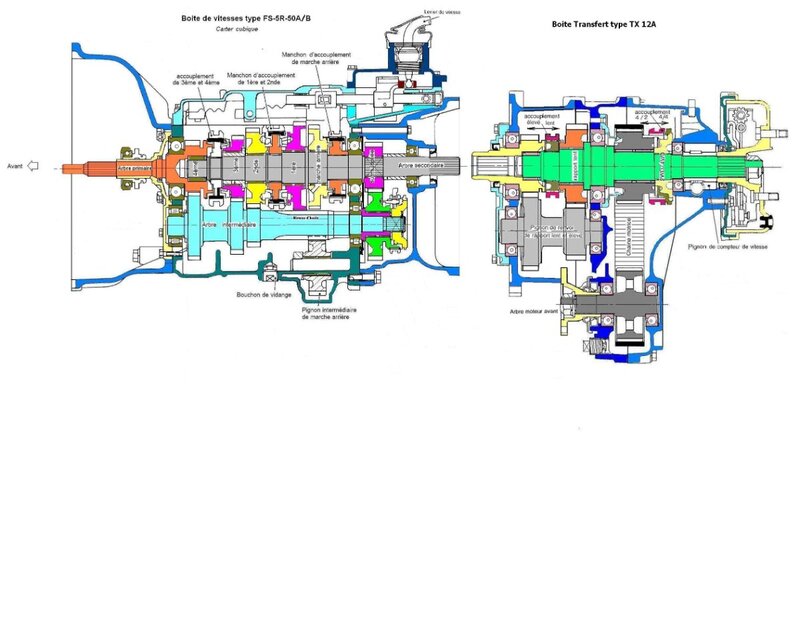

oui la BT fait perdre en rendement avec son harnais réducteur qui tourne pour rien
