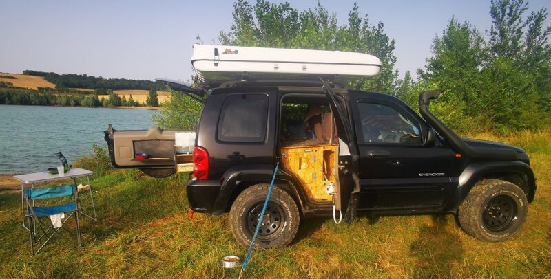

On va me dire que la blonde s'est perdue avec ses photos de chien & de jeep 😅
Mais que neni !
Mon 1er rêve se réalise en prenant ce jeep (oui je sais pas un "vrai 4x4, ça tombe tout le temps en panne..) et mon second avec ce rêve d'enfant d'avoir un chien loup 😊
Mais qui dit4 x4 + chien loup 👉 road trip..
Et je suis malheureusement arrivée à bout des capacités du jeep pour mon nouveau projet de partir faire un tour d'Europe et surtout pays du nord 🤩
Bref tout ça pour dire que je viens juste de craquer pour un patrol de 2003 qui sort du roadage avec 220 000 km et que de la route..
Nouveau challenge de préparation, d'aménagement.. Lit, pouvoir s'assoire dedans, cuisine, eau chaude, chauffage...
Bref si vous avez des conseils et photos je suis preneuse 😁
