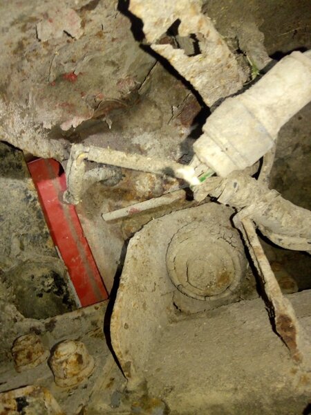

Hélas le temps a fait son oeuvre, et à comme il se doit bouffé plusieurs des ancrages de la caisse, les passages de roues, etc... Mais le châssis est sain, et la mécanique pour le moment rien à dire elle tourne parfaitement !
Un exemple de ce qu'on peut trouver (et j'ai pas brossé encore !) évidemment juste au niveau des ancrages, plancher passager Scared Horror GIF
J'en suis donc au point où je me pose la question de savoir si je dois tenter de rafistoler cette caisse ou d'en trouver une autre. Voici les photos d'une trouvée sur LBC mais je n'ai acune idée de à qui elle appartenait (160 ? 260-Baroud?) avec les questions que ça pose sur la compatibilité et les modifs à faire !

Quelques photos de ma caisse rouillée !
Passages de roue, plancher passager (où est-il passé ? 😂) et ancrages de caisse gauche et droit, pas brossé bien sûr !
Ancrage de caisse ARD et passage de rouille euh de roue pardon !
Ancrage de caisse ARG (Arg !!!)
Et enfin les ailes arrière pour compléter ce joli tableau...
Alors, récupérable ou pas ? Moi j'ai ma p'tite idée...

Et bien y a du taf.. Bienvenue à toi et santé.
