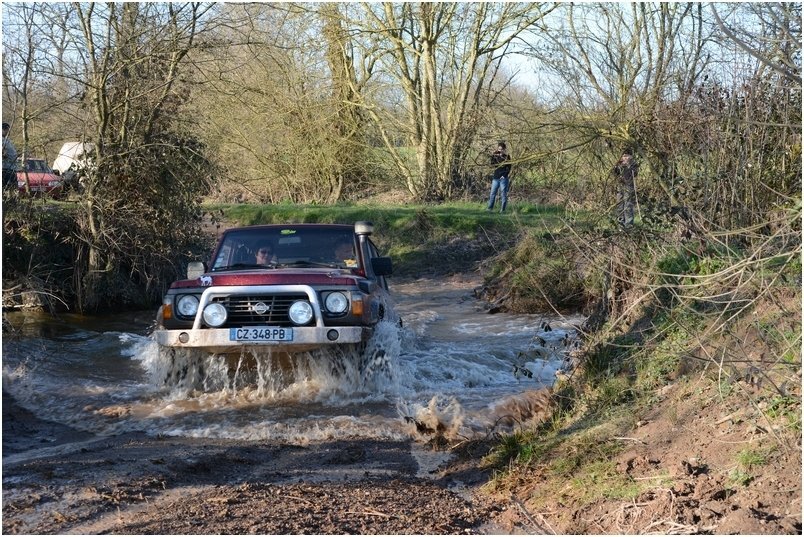

Magnifique tes photos au Portugal !
Effectivement le plaisir rentre en ligne de compte et le but serrais de ce faire plaisir après 4 ans d'économie et la vente d'un appartement avec un troll vraiment "près pour la guerre" mais au vu des retour pour l'instant au dela de +5 il s'emblerait que c'est inconduisible pour du road trip..

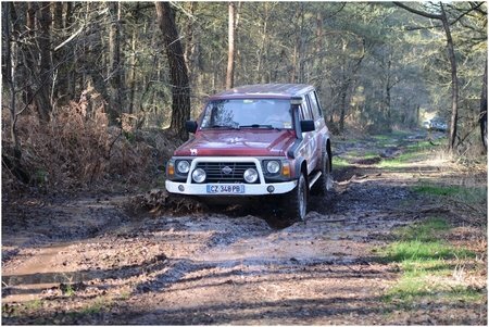

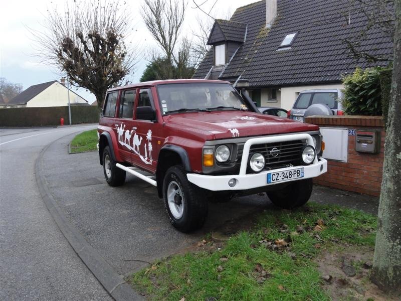

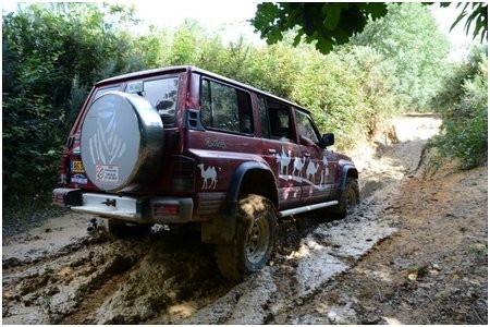

j'avais mon regretter 60 long, suspate +5, bodi de 2cm pour le nettoyage du chassie, barre latérales fixée sur platine au chassie pour le lever au cric hi-lifte, des 235/85r16, éventuellement des 265/75r16 si jante alu d'origine, la largeur est l’ennemi du TT,  cale de déport avec jante a 0, en croisement extrême les pneus venaient legerement lécher l’intérieur des ailes arrière, PC avant arrière fait maison un treuil de 12000lbs devant, discret et efficace, rien ne m’arrêtait (pour ceux qui l'ont connu au LDB, au rasso et aux trois guets de Brocéliande) il en a sortie des 4x4 et pas des petits... tous ca pour dire que la configue que tu propose en début de message ce n'est pas efficace pour en avoir vu en vrai, de gros pneu c'est joli mais terriblement tirant et handicapant, le pauvre 2.8T souffre avec un tel équipement, une grosse rehausse est tres handicapante en devers risque de retournement même en virage serrer
au moment ou je l'ai vendu monté en 265/75r16 route
Tu peux retrouver un bon comportement avec un +10, mais gros budget à prévoir, pour reprendre/changer tous les tirants, les barres panhards.
En élargissant, tu compenses partiellement la prise de hauteur.
Certains font aussi des prepas avec des gros pneus  (35/37)et une rehausse modérée en +5 ou +7, en limiant la compression des amortisseurs et en travaillant sur leur détente, avec de bons résultats à la clé.
l etait tres tres propre ton patrol!
Merci pour ton retour et effectivement je pense qu'un +5 ou 7  ferra l'affaire et serra plus polyvalent pour partir loin !
Je rejoint également Fafa sur la largeur des pneus. Dans la boue ou chemin très gras, Les Cooper sur j’avais en 12.5 faisaient plus « luge » que pneus à crampons. Le y60 qui me suivant en 10.5 BF Mud motriçait mieux.
Ce que ça donne un 12.5 sur une jante déport -47 sur les photos du 1er message :
