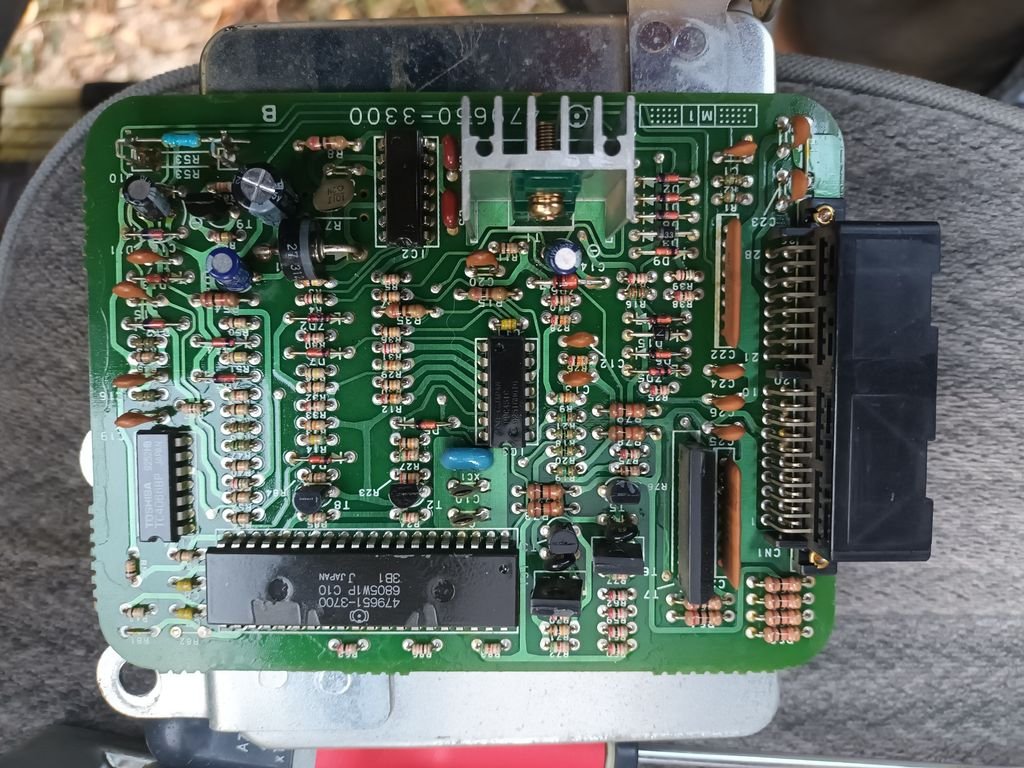

Par ailleurs, je voulais partager une réparation concernant un problème de compte-tour.
En effet, depuis quelques mois, l'aiguille du compte-tour se mettait à s'affoler et-ce même moteur coupé. J'ai ouvert le boitier de pré-chauffage en espérant trouver un composant défectueux. Le circuit, bien protégé de l'oxydation grâce à des couches de vernis, comprend beaucoup de composants passifs et quelques circuits intégrés dont un micro-controleur (référence inconnue). Compte-tenu du fait qu'il ne s'agissait pas d'une panne franche, j'ai testé toutes les diodes: OK. Ensuite j'ai remplacé les 4 condensateurs électrolytiques même si ceux là ne présentaient pas de 'gonflement' caractéristiques (voir photo) . Après remontage du boitier, le compte-tour refonctionne parfaitement.
Finalement, ça valait le coup de tenter le coup. Si ça n'avait pas été suffisant, il aurait fallut regarder (remplacer) les transistors, voire les quelques circuits intégrés (PC451C est un équivalent du LM324 (Quad-ampli opérationnel), le 4066 un Quadruple interrupteur analogique MOS et le HA1835 un controleur d'alimentation avec watchdog). Pour le 479651-3700 6805W1P : aucune idée.
Pour info, si vous devez dessouder un composants, faites attention de ne pas arracher les vias ou pistes (circuit double-couches).

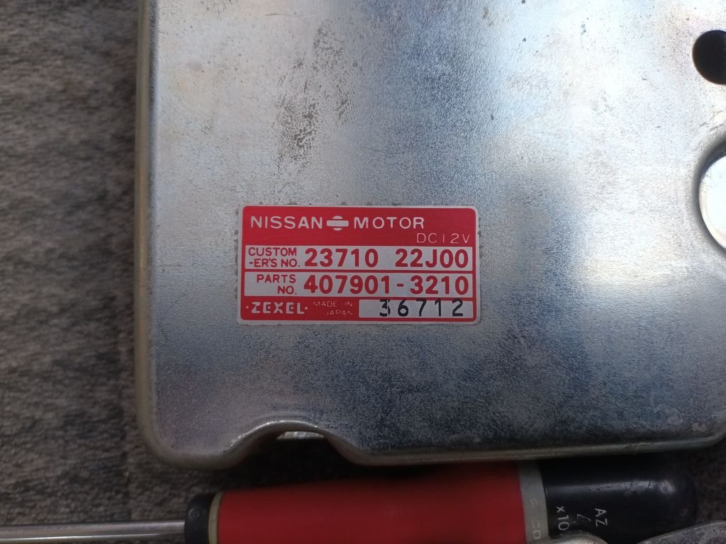

je vous mets en pièces jointes la référence du boitier et une photo de la carte.

Salut, sois le bienvenu avec ton "60"  . La réparation que tu as fait ne s'improvise pas, on sent que tu es à l'aise avec le sujet.
Si l'électronique est ton domaine , tu vas parler le même langage  que notre ami @phdv61

La référence indiquée est celle du calculateur de l'Y60, ancêtre du calculateur de nos 3.0Di, avec bien moins de fonctions, et un autre micro-contrôleur bien entendu.  Peut-être le schéma général se trouve t'il dans la bible de PGR ?
Salut Philippe, de quel schéma général parles-tu ? Du boîtier de préchauffage Y60 ?
Il y a deux modèles de boîtier différents monté sur Y60 selon présence de la vanne EGR ils n'ont le pas le même connecteur que bien la carte électronique semble être identique, mais pour avoir le schéma général de ces boîtiers je ne sais pas où les trouver.
