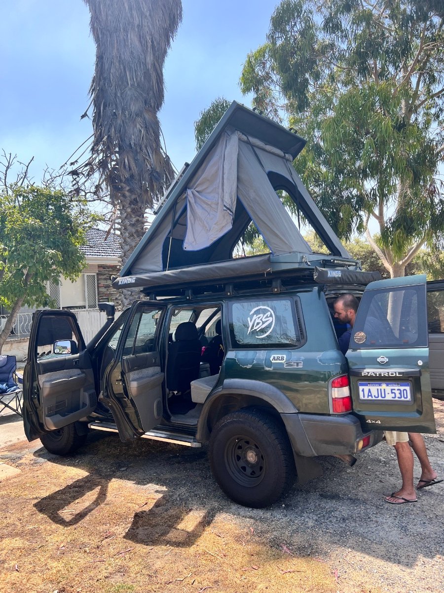

Salut a tous, je suis nouveau dans le groupe et dans le monde des patrols, je viens d’acheter mon premier patrol qui est un Y61 rd28t de 1999, sauf que je consomme entre 20/23L au 100km avec 80L de réservoir. Je suis en Australie actuellement, mécanicien de base mais je n’ai pas beaucoup d équipement ici, j’ai des factures de l’ancien propriétaire faut que je les analyses pour vous dire exactement ce qu’il à été fait.
Je sais que la distribution à été faite en Aout dernier, test injecteur et vérification du fonctionnement correct du turbo et la révision dans l’année 2023 mais je ne me souviens plus des dates précises.
Merci à vous
Cordialement Mathys

effectivement il consomme beaucoup comme un 4.2 td
c’est la pompe d’origine ?
il roule normalement ?
j'avais mon 60 équipé comme le tiens j'etait a 18L/100, tu doit avoir des grandes roues me semble t'il?

Je ne sais pas si elle edt d’origine je vais demander a l’ancien propriétaire, je peux simplement te dire qu’il a rien en dessous de 2000 tours et meme apres c’est compliqué… c’est motorisation son sorti qu’en 130ch ?
Il y a 2 heures, Fafalastuce a dit :
Oui il est sur élever de 3inch et des roues en 3inch aussi je crois, mais la consommation est vraiment énorme. Tu le vois a l’oeil, je fais entre 80/90km par quart sur la jauge

Je ne pense pas, c’est vraiment une conso enorme pour ce que sais, je dois etre dans les 23L minimum !! C’est donné pour du 14L ! Alors oui comme ca il doit consommer plus logique, mais pas 10l de plus

tes roues sont plus grandes donc elle développe plus que celle d'origine, pour faire une vrai conso prend un GPS en fais scrupuleusement le calcule, tu seras deja surpris, de plus des que fais une rehausse tu consomme plus car le Cx change a cause des ponts qui se retrouve découvert  au lieu d'etre plaqué dans le chassi
