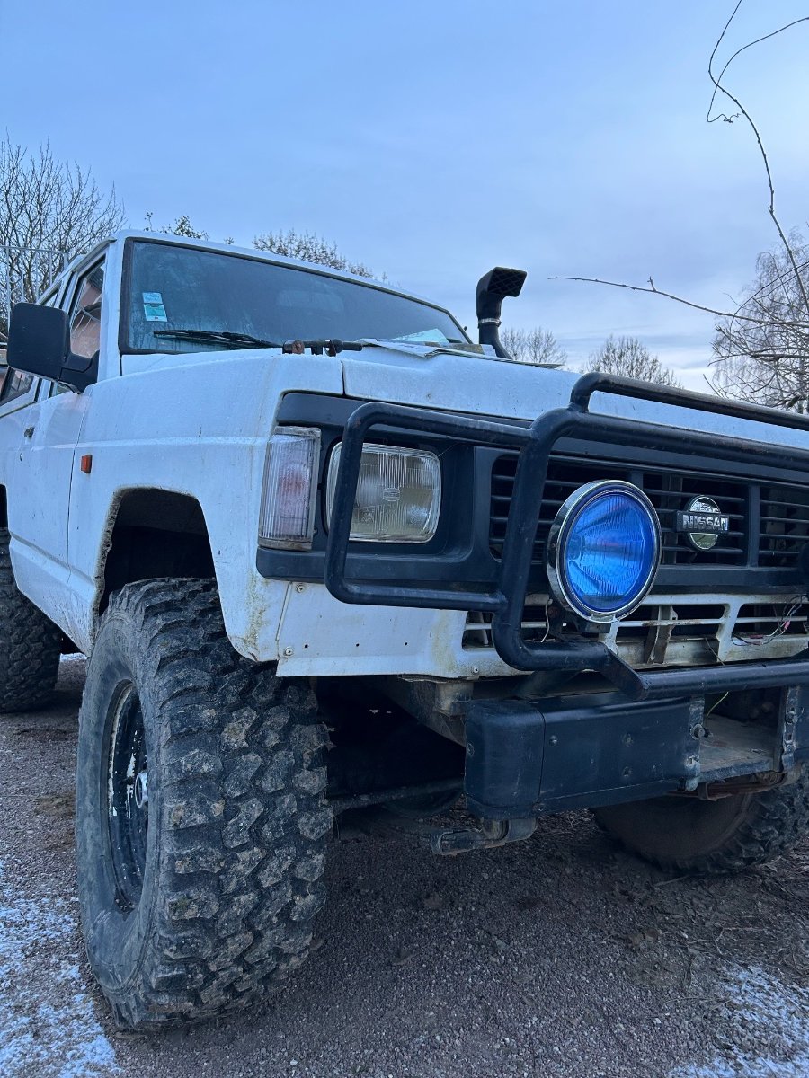

si ton patrol est celui de la photo, a moins que la caisse ait ete changé, ce n'est pas un 2.2
c'est plutot un Baroud 2.8 D ou TD
C’est un KR 160 3,3 TD
Toute la caisse ou une partie n’est pas d’origine alors car tu as les rétros dans l’angle de la vitre et une calandre de baroud après 1989 (2,8d, td ou 2,7td)
Tu as d’autres modifications sur le véhicule (PC avant raccourcie, rehausse et pneus plus grands). s’ils te demande des photos, peut-être qu’ils verront qu’il n’est plus exactement d’origine et pourront te refuser ton passage en collection

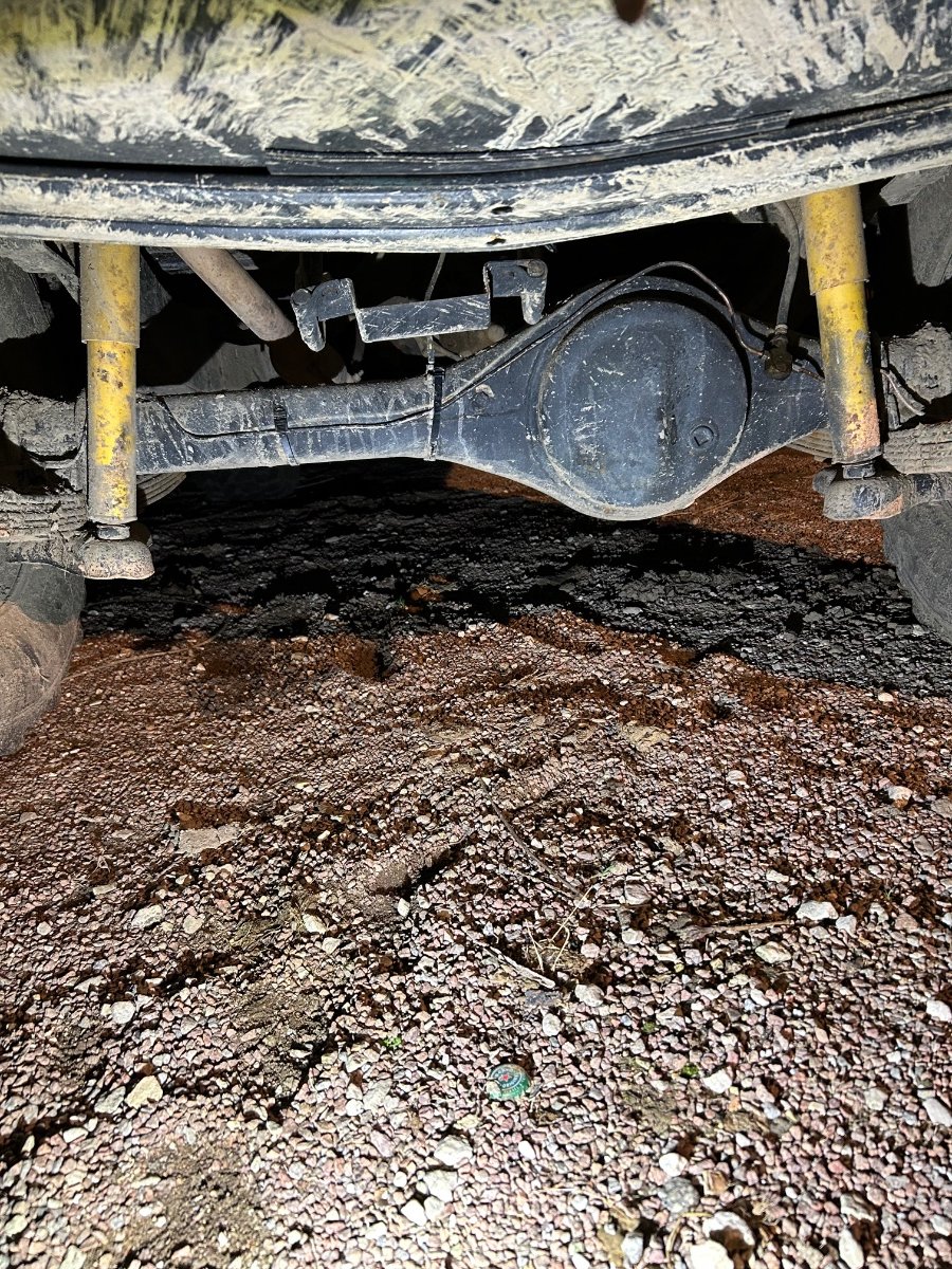

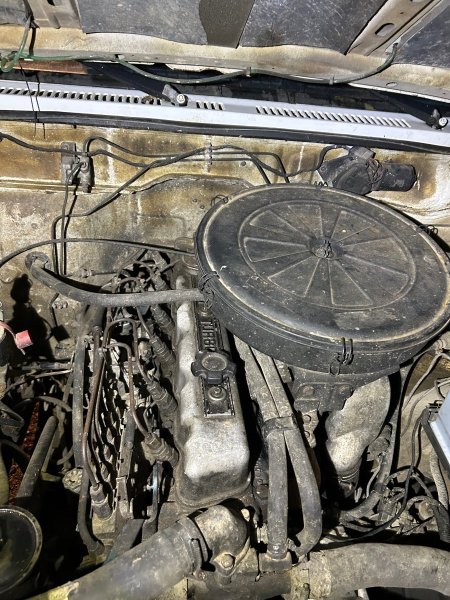

quelques photos du moteur ou du pont arriere pourait nous donner une idée du modele exacte
si tu veux, postes en sur ce message et on te dira ça

Je viens de voir ton message voici les deux photos 😉
c'est effectivement bien une mécanisue de 3.3
Oui oui la caisse a du être changé je pense
