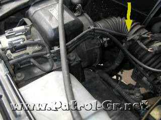

Une fois la "plaque pleine" mise en place pour boucher le passage entre la vanne et le collecteur d'admission :2 (1):
Vous pouvez débrancher et déposer les 2 électrovannes situés normalement sur la boite à air d'origine :2 (1):
Débrancher les 3 durites allant : à la pompe à vide , à la vanne EGR , à la grosse durite entre la boite à air et le turbo :2 (1):
Récuperer le capuchon sur l'une des vannes :2 (1):
Et le placer sur le piquage de la pompe à vide :2 (1):
Boucher à l'aide d'une vis et de la pate à joint , le trou sur la grosse durite entre la boite à air et le turbo :2 (1):
Gardez précieusement les 2 électrovannes !
Elles pouront vous servir à remplacer celles du blocage de différentiel AR (si votre véhicule en est équipé ...) ou dépanner un ami ... :2 (13)::2 (1):
Sur la pompe d'injection , vous pouvez également déconnecter et déposer le capteur d'accélération qui commandait les électrovannes :2 (1):
Voilà ! Votre vanne EGR est neutralisée à 100% ! ... :2 (17):

Afin d'obturer l'emplacement de la tubulure sur le collecteur d'échappement :2 (1):
Vous pouvez commander chez Nissan le : "Bouchon collecteur" Nissan ref:14052-40L00 (8,85 Euros HT) :2 (1):

Une fois la dépose complète , "bouchage" et remontage du collecteur d'admission réalisé , la plaque pleine destinée à remplacer l'ancienne vanne EGR , est un emplacement "prédisposé" au piquage de la prise d'info d'un mano de pression de turbo et/ou de la dérivation de la prise d'info de LDA (dans le cas de l'adaptation d'un Intercooler) dans ce genre ... :2 (13)::2 (1):
