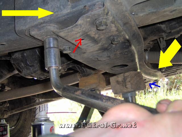

Dans un 1er temps il est primordial d'abaisser l'ensemble Boite de Vitesse/Boite de transfert en intercalant 2 cales d'abaissement entre le châssis et la traverse de boite (1 de chaque coté de la traverse). Elles permettent de récupérer un peu d'angle sur les croisillons de sortie de boite de transfert.
Voici le plan Epaisseur à adapter en fonction des réhausses (// des chapes de transmission).
Il est aussi possible de les acheter chez les Equipementiers et Accessoiriste 4X4 en différentes épaisseurs.

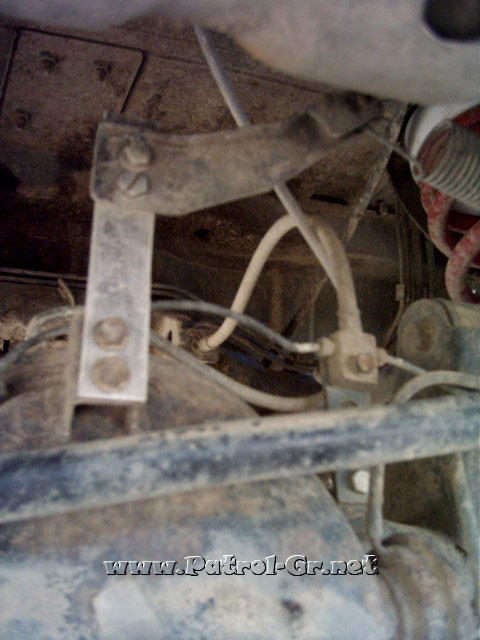

Votre véhicule ne vibre plus, ne roule plus en crabe .... mais freine moins bien (que sur l'AV ou presque)
Avec la rehausse l'écart entre le châssis et le pont étant plus important la tension du ressort du compensateur est augmentée et ceci réduit l'équilibre AV/AR du freinage.
Il est nécessaire de rehausser la platine d'ancrage du ressort d'autant que la valeur de rehausse, à l'aide d'une plaque en acier reprenant les fixations d'origine, et de re-régler la longueur d'ancrage du ressort (221mm >RTA) du compensateur .
En réhaussant l'engin on réduit la tension du ressort, pour ma part l'entr'axe était réduit à 184 mm.
En résulte un déréglage de la répartition avant - arrière du freinage, l'arrière perdant + ou moins d'efficacité selon la valeur de décompression du ressort.
Dans mon cas Trailmaster + 60 je n'avais pratiquement plus de frein AR, ce n'est pas forcément très sensible à moins de piler sur chaussée mouillée, les tests l'ont révélé aux essais de multiples réglages, on sent juste que ca "tacle" moins qu'à l'habitude.
Là est tout le danger car rouler sur les freins avant en descente de col par ex comme cela m'est arrivé = ébullition du liquide de frein et perte totale de freinage (l'étrier relache la pression du fait des bulles d'air), ou si le besoin de piler se présente imaginez un peu ce qu'il se passera pour stopper 2T sur 2 mud avants qui bloquent instantanément ...
Sur la photo on voit les points de mesure, l'entr'axe du ressort doit être de 221mm plein fait et 1 personne à bord (pour le Y61 la cote est de 175,2 à 178,2). Mais en moussant le levier contre la butée !
Il faut donc confectionner une patte pour relever le système de la valeur de votre réhausse puis régler au plus près pour atteindre les 221mm requis.
Dans mon cas la patte +60 ne me portant qu'à 210mm je l'ai inclinée un poil sur la gauche pour atteindre la bonne côte.
Attention il ne faut pas se contenter de cette côte et impérativement faire un test sur banc de freinage, si vous n'en disposez pas allez gentiment demander ce service dans un contrôle technique, il vous le fera entre 2 CT sans problème, cela prend 10mn maxi.
Cette opération permet de revenir à des valeurs de freinage proche de l'origine, mais il est obligatoire de passer par un banc proffessionel pour les réglages finaux.
