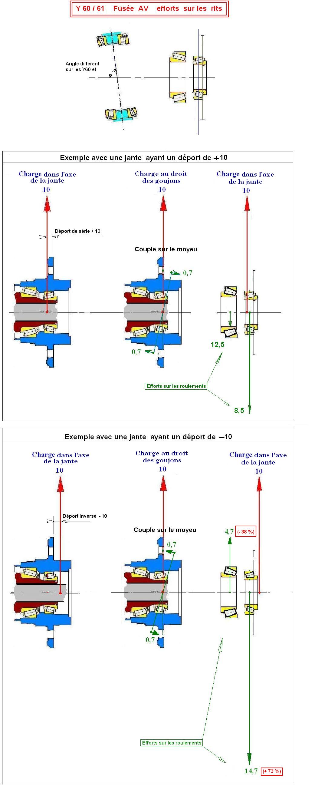

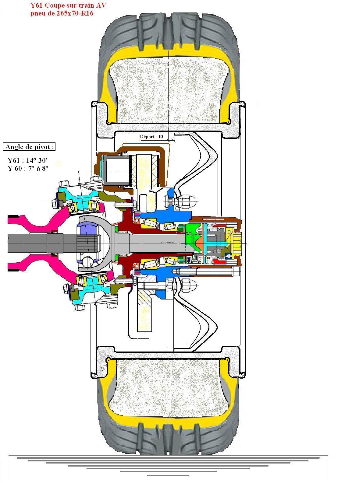

J'ai fait une petite étude sur les déports et les forces qui se répercutent sur les roulements ...... c'est uniquement en statique et en prenant comme base un charge sur la roue de 10.
Il y a le cas si déport normal de + 10 et le cas si déport modifié en 6 10
Si vous voulez des explications il faut demander
D'après le seconde shéma,il m'apparait qu'une usure prématurée se fait dès un déport de -10 !!!
Je crois que je vais garder mes jantes alu finalement car un roulement,ce n'est pas donné ! :2 (14):
:2 (3): Faut partir sur le principe qu'un roulement s'use de toute manière :2 (15): Ce n'est pas une pièce qui dure la vie du véhicule, surtout avec les routes de merde que l'on a en France :2 (15):
En inversant le déport le petit roulement se prend + 73 % d'éffort : sa durée de vie :2 (10):
:2 (13): Mon but est de vous informer :2 (13):
Rassures toi Pierre je n'ai pas dit que ça risquais pas plus, j'ai seulement dit qu'un roulement un jour ou l'autre est a changer.
Franchement là tes croquis sont vraiment superbes et en plus il y a les calculs qui vont bien. :respect2::smiley_699:
