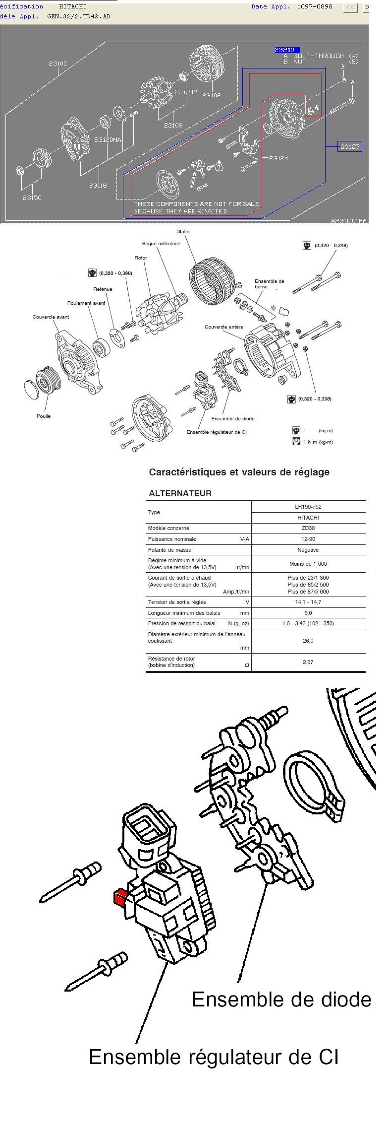

Posté(e) : 20 janvier 200718 a SUIS DANS LA MERDE PART DEMAIN POUR LA CROISIERE BLANCHE ALTERNATEUR NE CHARGE PLUS COMMENT CHANGER LES CHARBONS EST CE QUE CEUX D'UN Y 60 VONT QUI PEUT M"AIDER MICKEL 57

Posté(e) : 20 janvier 200718 a SUIS DANS LA MERDE PART DEMAIN POUR LA CROISIERE BLANCHE ALTERNATEUR NE CHARGE PLUS COMMENT CHANGER LES CHARBONS EST CE QUE CEUX D'UN Y 60 VONT QUI PEUT M"AIDER MICKEL 57 Les charbon des Y61 3L a ce que j'ai pu lire ne se changent pas seuls, ensuite il ne doivent pas du tout etre les memes que ceux des Y60 PS: evites les majuscules, c'est crier sur un Forum et ça me donnes mal a la tete
Posté(e) : 23 janvier 200718 a salut chez nini ils voulaient me le changer. En fait une fois démonté, et porté chez un spécialiste, nettoyage, remontage, impeccable. Tarif: petit garage 88 € nini avec courroie, tendeur etc annoncé entre 1200 et 1500 € Charbons ou balais bloqués par de la poussière à cause de leur position. Soit disant après renseignements: alternateur fait pour être à droite, et positionné à gauche sur le 3.0 L. Conséquence: la position vers le bas leur fait prendre toute la merde et les charbons ou balais grippent dans les guides.
