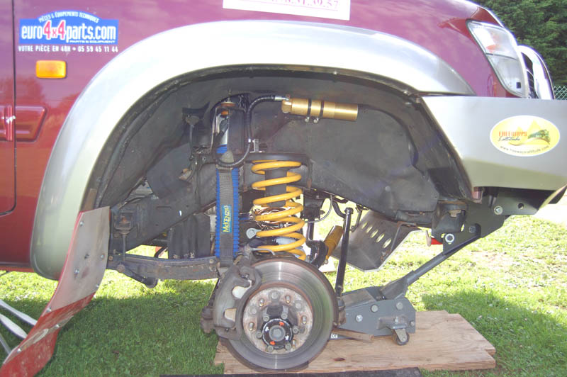

Si tu veux investir un peu,
Il y a ca
:2 (1):
Ressort King Spring et amortisseur proflex
Coût approximatif 700 Euros.............................par roues
