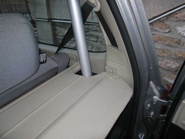

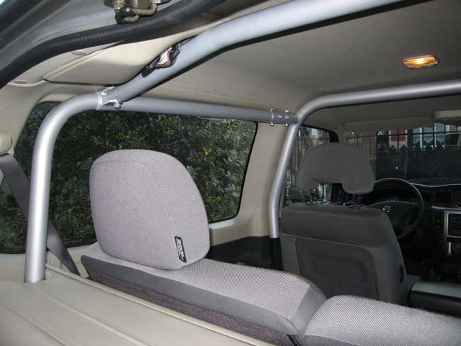

Flying Philippe Posté(e) : 3 février 2007 Partager ce message Posté(e) : 3 février 2007 QQ PHOTOS Lien vers le commentaire Partager sur d’autres sites Plus d'options de partage...

Papy Mouzo Posté(e) : 3 février 2007 Partager ce message Posté(e) : 3 février 2007 Il est beau cet arceau ! Dommage qu'il ne protège pas l'avant du véhicule ( barre le long du tableau de bord et pare brise ). En cas de casquette par l'avant, j'ai bien peur qu'il ne serve pas à grand chose ! Lien vers le commentaire Partager sur d’autres sites Plus d'options de partage...
Flying Philippe Posté(e) : 3 février 2007 Auteur Partager ce message Posté(e) : 3 février 2007 L’idée de cet arceau m’est venu il y a deux ans quand j’ai fais la Croisière Blanche avec un Range qu’on avait visiblement suffisamment bousculé pour que le différentiel casse ce qui crée immédiatement le blocage des quatre roues. Aucun souci vu que nous roulions en ligne droite et en plaine à 80 kmh…mais 5 minutes avant on se tirait la bourre sur les petites routes à flanc de falaise avec des ravins « inhospitaliés ». Il est vrai qu’il n’offre pas une protection maximum ; mais je ne suis pas Peterhansel et je ne fais pas de piste mais uniquement du franchissement. En cas de casquette avant, il faudrait un choc énorme pour avoir de réel problèmes physiques ….et puis, le montant est pratiquement au dessus de ma tête et enfin je voulais quelque chose de discret tout en protégeant mes gamins que j’emmène de temps en temps. Enfin, (d’après ce que j’ai pu entendre), en cas de tonneaux une voiture avec un arceau même incomplet est récupérable alors qu’il est moins sûr de la sauver quand elle n’en a pas (structure trop déformée ?). Lien vers le commentaire Partager sur d’autres sites Plus d'options de partage...
PHIL 95 Posté(e) : 4 février 2007 Partager ce message Posté(e) : 4 février 2007 Je te confirme, pour l'avoir fait en franchissement il y a 2 mois avec un 60 une casquette "doucement"par l'avant, le pavillon est bosselé, mais l'habitacle est nickel. Par contre, il y a un gros danger avec le contenu du coffre comme le gentil compresseur rangé dans une caisse plastique avec couvercle dans le coffre, il se transforme en superbe projectile ! Lien vers le commentaire Partager sur d’autres sites Plus d'options de partage...
