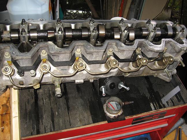

Posté(e) : 16 février 200718 a Auteur merci de tout ces renseignement. mais j'aurais une autre question. comment enlever un vis casser dans la culasse san endomager le reste. mis a par de percer la vis a un diam inferieur et de la faire sauter apres puis retarauder. si ya une soluce je sui preneur. car j'ai casser un vis sur l'echappement sur le cylindre 1 et je voudrais bien en remettre un autre a la place. a autre chose aussi comme c'est demonter je vais verif les poussoir tan qu'a faire . l'outillage je le fait avec quoi car j'ai bien chercher j'ai pas trouver de plan pour faire l'outil pour demonter les poussoirs. bon j'arrete la c bien assez pour ce soir on verrat demain pour les autre question...
Posté(e) : 17 février 200718 a Référent Mécanique Tu perces ton goujon et tu utilises un taraud spécial avec un pas à gauche. Pour les poussoirs un coup d'air comprimé après mise en place d'un ruban adhésif assez costaud sur la rainure et un trou pour la soufflette.
Posté(e) : 17 février 200718 a Auteur merci pierre pour cette astuce je vais essayer ça pour le tareau à gauche je ne sais pas si je vais en trouver un à cette taille un samedi en plus.. mais je vais faire le tour des magasins d'outillage et de pièces détachées automobile. J'ai oublié, hier, la courroie de distri Pas gagné de l'avoir pour lundi
Posté(e) : 17 février 200718 a Auteur bon pour le goujon je pense que je vais percer .. Par contre et comme une merde n'arrive jamais seule ... les poussoirs sont grippés le coup du scotch c'est cuit ça foire et ça ne sort pas ! Ilm ne me reste plus qu'a essayer de faire quelque chose pour les sortir ...
Posté(e) : 17 février 200718 a Référent Mécanique L'extracteur c'est une "queue de cochon" .... http://www.cambouis.com/mecanique/methodes/goujon_casse/goujon.htm http://svincent.free.fr/transalp/Astuce/VisCasse.htm Pour les poussoirs tu ne peux pas bricoler un collier de durite dans lequel tu as brasé une valve de vélo ?
Posté(e) : 18 février 200718 a Auteur merci pierre . du coup j'ai fait l'outillage pour les refaire ! Ils étaient bien grippés

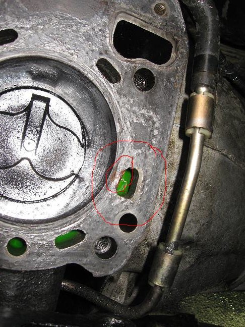

Posté(e) : 19 février 200718 a Auteur n'est-ce pas hein rey mais bon mon souci c'est plutot ça. le deuxième est de reboucher avec de la pate bicomposant de soudure à froid. mais j'ai un doute sur la tenue du produit ...
Posté(e) : 19 février 200718 a Auteur Demain ponçage de toute la surface pour rendre le tout uniforme ...
