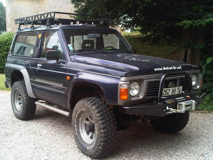

Enfin, je crée un post de présentation de mon troll. Maintenant que j'ai commencé l'équipement, je ne peux pas faire autrement.
Voici dans l'état initial
Et voici après les 1° équipements:
Kit réhausse ressort Maxitrail, amortisseurs OME +7cm
Body lift +3.5cm
Pneus BF MUD 32"
Galerie de toit avec échelle
Petit clin d'oeil à Reynald, en plein effort!!!!
Equipement à venir: PC avec treuil, tubes de bas de caisse, prépa moteur,....
Je vous tiens au courant de la suite
sympa ton troll, continu comme ca............et tiens nous au courant des modifs.
il doit en chier le rey !!!! vus que quand il vas sous le sien il doit etre debout !!! :2 (15)::2 (15)::2 (15):
sinon il est super !!! continu comme ca !!! :2 (26)::2 (26):
:2 (15)::2 (15): belle engin en effet mais avec rey comme coatch tu n'a pas fini de le modifier :2 (15)::2 (15)::2 (15)::2 (15):
il est beau :2 (17):
Merci titi.... mais je le savais :2 (15)::2 (15)::2 (15):
C'est rigolo à bricoller un troll sans rouille :2 (15)::2 (15):
Fonce Pollux, les prochaines étapes vont étre encore plus impressionnante :2 (26):

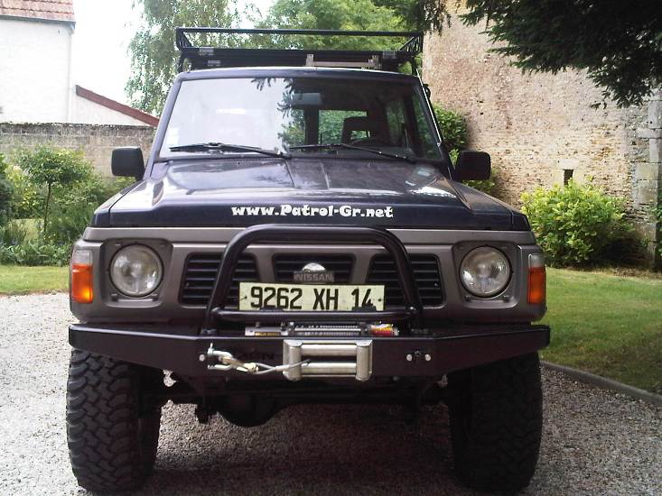

Bonjour à tous
Suite de l'équipement. PC AFN . Treuil, reste à l'alimenter et installer le boîtier de commande, ça ne saurait tarder

c'est vraiment long un pc AFN à monter :mdr: en tout cas ça lui va super bien :s8:
Merci. eh oui, 5 ans, vieux motard que jamais!!

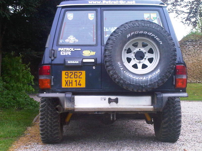

Quelques photos des modifs de mon troll, ça fait un moment que j'ai rien mis
PC AFN avec treuil

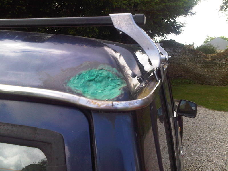

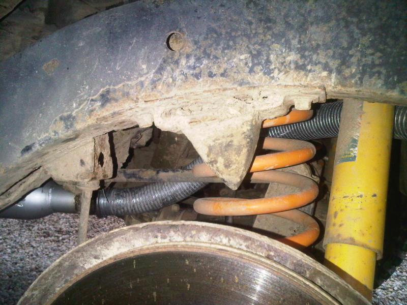

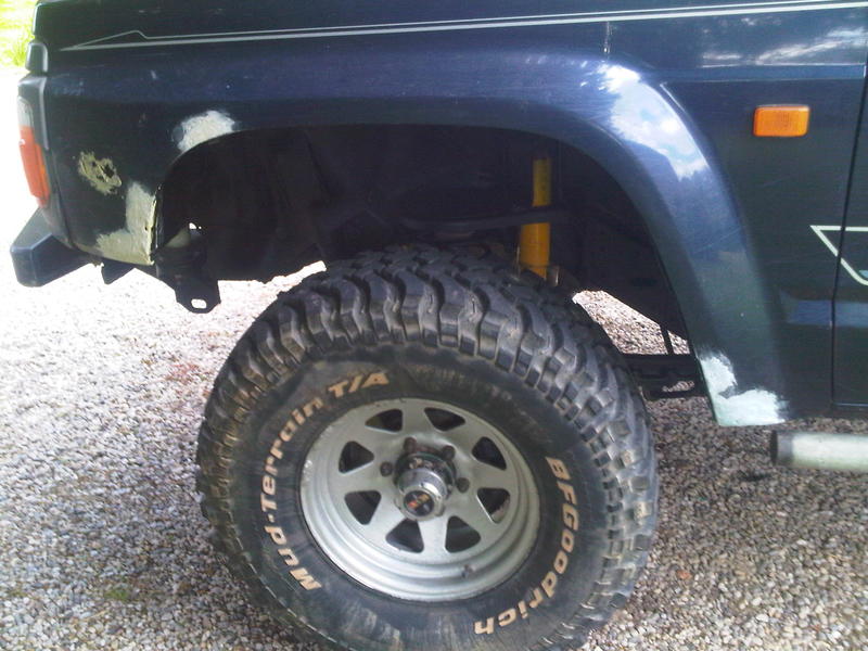

Feux multifonction et découpe des bas de caisse et découpe du pc arrière
Réfection des trous de rouille

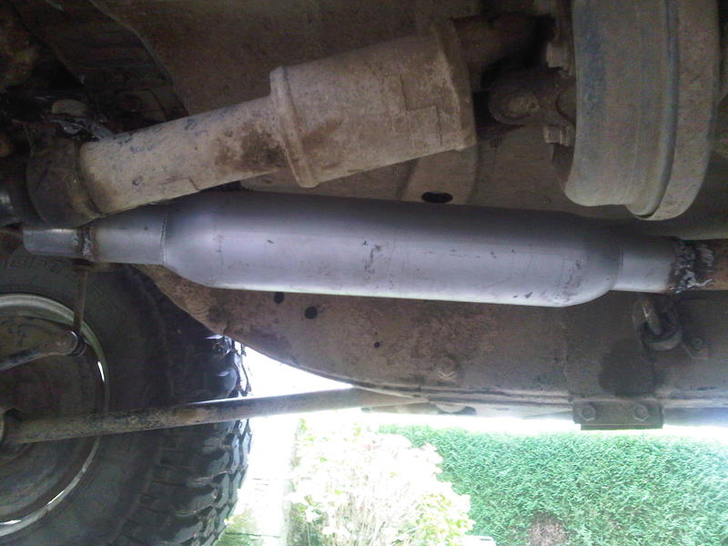

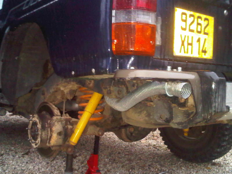

Ligne d"échappement avec Glasspack et flexible acier, ça va faire réagir certains (mais inox trop cher et pas équipé pour en fabriquer une)
