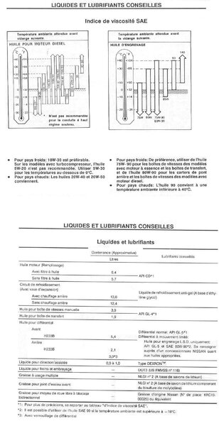

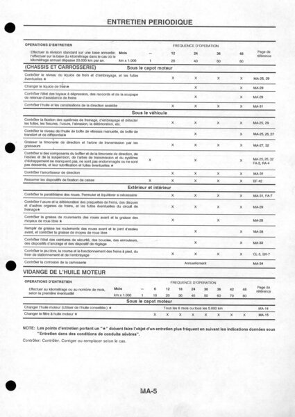

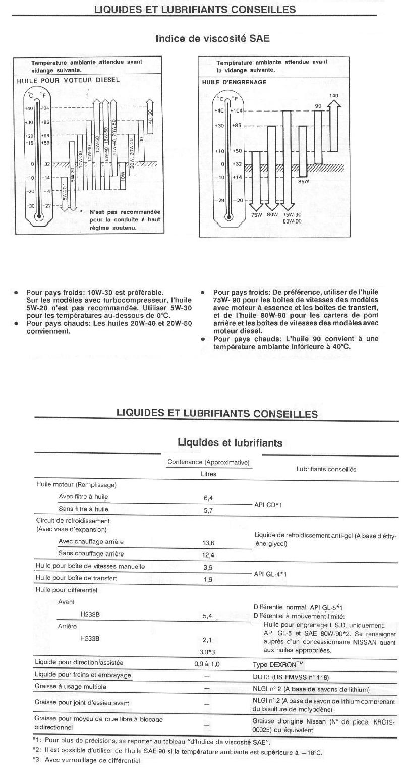

Homer SimpTrol Posté(e) : 14 avril 2007 Partager ce message Posté(e) : 14 avril 2007 Slt, Pour un Y60, savez vous quelle est la fréquence des vidanges d'huile moteur? Car sur le site, dans les astuces on retrouve les deux préconisations. Alors quelle est la bonne? A mon avis 7500 km ça devrait tenir, sans endommager à long terme le moteur. Qu'en pensez vous les mécanos? Lien vers le commentaire Partager sur d’autres sites Plus d'options de partage...
