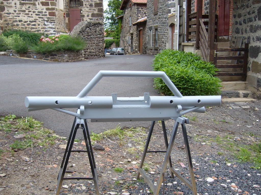

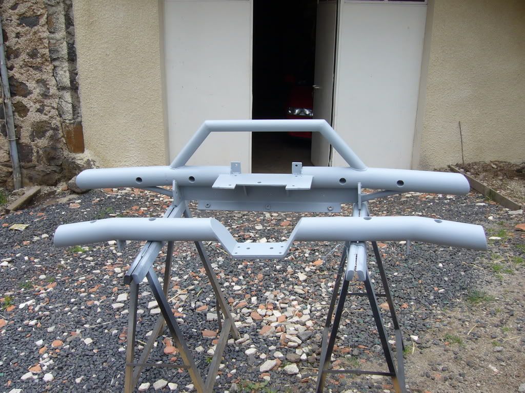

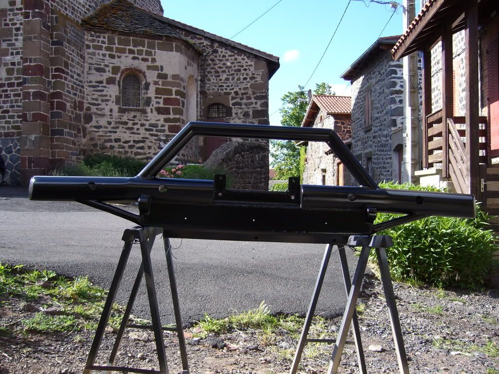

Salut a tous :2 (26):
Voici quelques photos de mes parchocs:
Voila, j'espére que ces photos pouront peut etre vous donner des idées :2 (26):
A+.
superbe réalisation :2 (24)::2 (17):
il ressemble un peu (celui de l'avant) à ceux pour defender
sinon, sa à l'aire d'être un beau coin ou tu habite, jolie maison :2 (17):

:s8: ils sont super beau tes parchoc :fou5: ta du y passer quelque heures pour les faire :2 (18):
Oui, en effet pas mal de temps :2 (14):

Sinon il est trop beau,
juste un truc à dire, mais bon, c'est une question de gout, j'aurais mit les feu arrière des 2.8, qui sont je trouve plus beau que ce des 3.3.
C'est le seul truc que je trouve à dire
