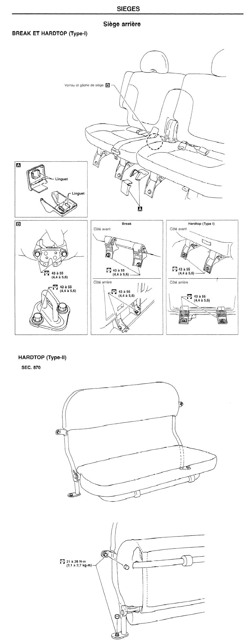

Le problème est simple....la banquette arrière de mon troll (Y61 long), ne se rabat plus. Les dossier s'inclinent sans problème mais dès que j'actionne le levier pour rabattre les assises, celles-ci restent bloquées.
Le levier en question semble actionné un système avec ressorts localisé près des point d'ancrage des ceintures de sécurité.
Si quelqu'un à une idée avant que je file chez Nissan.
