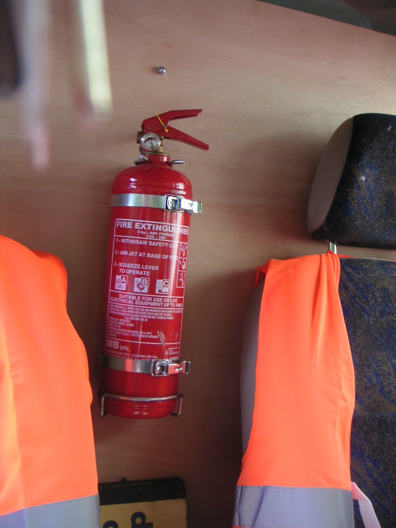

Extincteur en place (notez les gilets prets aussi)

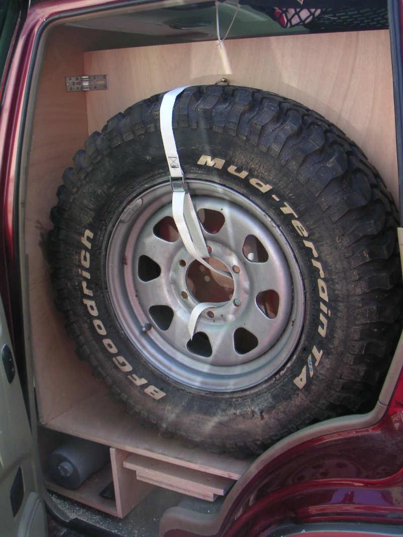

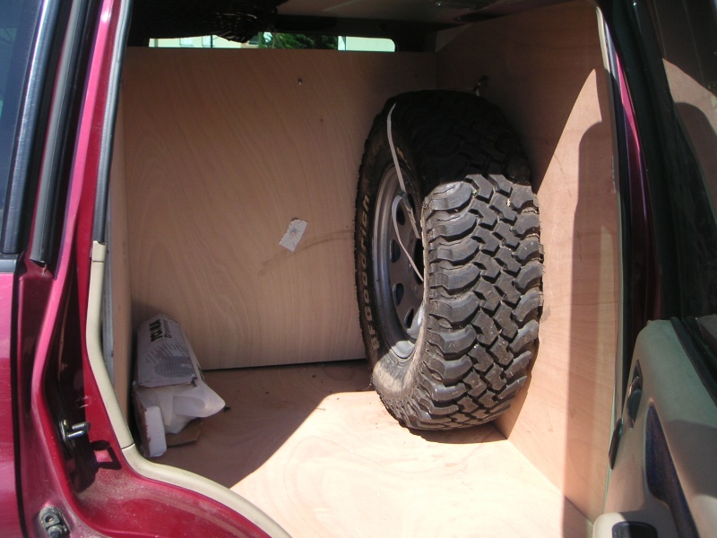

La 1ere roue de secours:

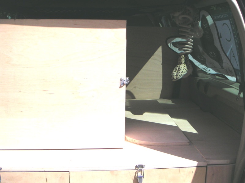

La 2° roue de secours et la place de quoi ranger le matériel et les dons fragiles et/ou lourds):
et le coffre qui est fini:

1 remarque
tes roues de secours ne sont pas suffisaments bridées
ajoute une sangle en bas, sinon au premier saut elles se decalent
et detruisent tout :2 (22):
et utilise de vraies sangles a cliquets
pas la sangle de bidochon :2 (15):
t'as pas de serrage avec
Merci Xav', les sangles à cliquet que j'ai étaient trop grandes.
Je vais tacher d'en trouver des plus courtes. Et je note, pour ajouter un autre point d'amarrage :2 (15):

Pour les roues de secours mes des tasseaux en bois cela mantiendra le bas, pour les sangles tu aura du mal à trouver à la bonne longueur, il te faudra les couper.
J'ai montré cela à Nicki ... tip top ... il faut juste le peindre ... :2 (15)::2 (15):
