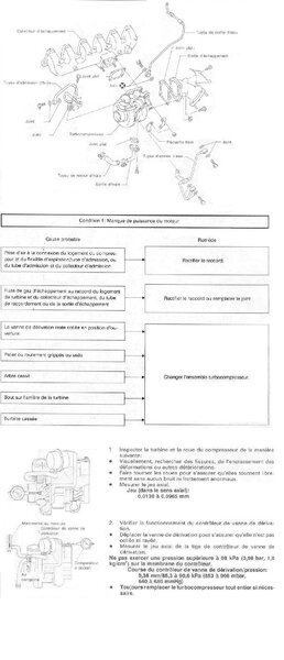

eFly Posté(e) : 1 mai 2007 Partager ce message Posté(e) : 1 mai 2007 Salut à tous, Je crois avoir un problème, je m'explique : Il y a deux semaines que la consommation du troll a augmentée, déficit de puissance en hauts régimes, quand je franchis les tours/moteur qui font tourner le turbo le régime monte d'une façon très lente (à partir des 2200-2400 tpm). Sur les 3200-3400 tours le moteur semble s'étouffer ... Bon, j'ai fait un raid au Maroc et j'avais pas encore fait une révision ... Je viens de la faire et le problème persiste ... le mécano de ma plate croit que le problème est dans le fonctionnement du turbo ... Aujourd'hui, après avoir roulé 30 km à 80/h max (comportement du moteur: les tours montent de forme pénible), je me suis arreté et sans forcer j'ai fait monter les tours (sur les 3500) de coup sec et à la 3e fois le moteur s'est presque étouffé. Mon mécano m'a recommandé un spécialiste de moteur diesel/turbo. Merci d'avance, sachant que beaucoup de vous reviennent du rassemblement, fatigués. Si quelqu'un a déjà connu ces symptômes ? Encore merci Lien vers le commentaire Partager sur d’autres sites Plus d'options de partage...
