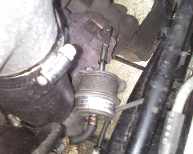

j avai la pression du turbo a 0.700gr je lai passe a 0.800 gr avec une tige reglable sur waste gate.l augmentation de 0.100gr est elle dangereuse pour mon turbo ou mon moteur ??????je sais que c est a 1.2kg maxi mais bon!!!!!!!!!!!merci aux pros

Pourrais-tu mettre une photo de ton montage ?

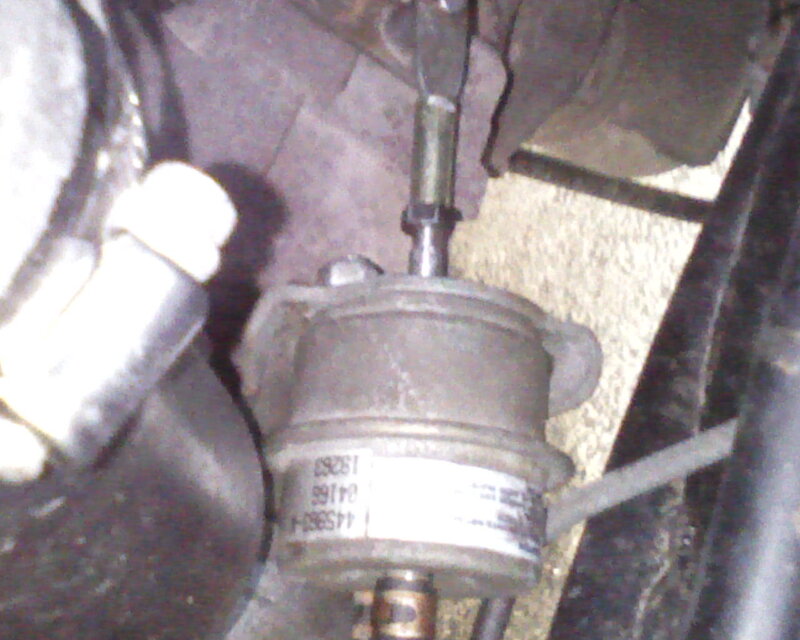

voila les photos de mon montage pour regler la waste sans prise de tete
:2 (23):
j ajouterais qu il faut un manchon de M6x8x30(recoupe a 23mm) une filiere de 6 une scie un ecrou HM6 temps environs 1heure.
un tour complet equivaut a 1mm (pas de 6par 100 donc 1mm pour un tour complet)et environs 100gr voili voilou bonne bricole
:2 (23):
merci :2 (15):
c'est vrai que ça fait plus sérieux que de poser 2 rondelles :2 (26):
