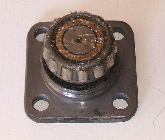

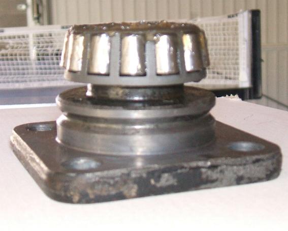

je suis entrain de changer mes roulements de pivot et ce fameux cache noir ferai plutot office de cache poussière, car en le montant a blanc, il affleure le "bol"....il évite donc a la "merd*" de pénétrer ds le roulement...vu kil n'est pas regraissable :2 (14):
il est appelé " joint à graisse", en gris à coté du roulement de pivot. donc, si le protège joint (en bleu) est défectueux, les impuretés peuvent souiller le roulement coté pont, d'où ce joint à graisse :2 (14):
en effet....dans tous les cas, pas bon pour les roulements :2 (21):

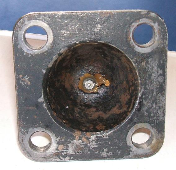

Il suffit d'y mettre des graisseurs. :2 (26):
Pierre, si j'ai un apn je te fais des photos... je change mon pont avant ce week end.
a yè ! :2 (14): j'ai monté un graisseur droit....essai de remonter ce week end aussi ....
photo du roulement de pivot avec graisseur et sans le joint noir :2 (26):
