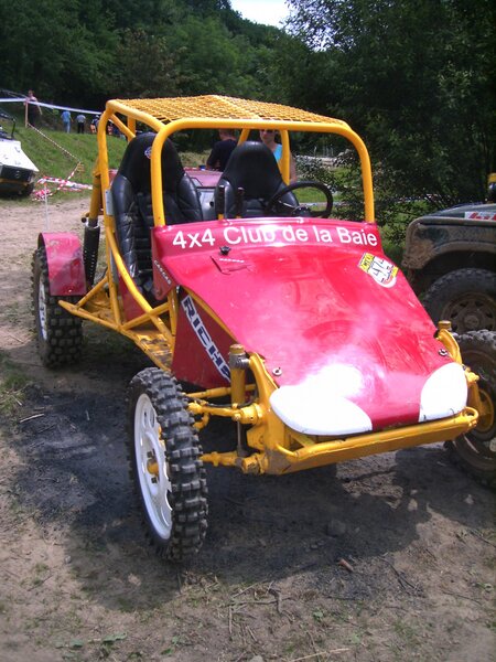

Tiens en parlant de ça, regarde ce que j'ai :2 (24): sur un Trial Ufolep. Le proprio ne connaissait pas la longueur détendu, juste le prix 1500€ les 2 Fournalès :2 (24)::2 (24)::2 (24):
A+
1500€ les 2 a ce prix j'en ai 4 :2 (15):
Remarque...
Pour les fournales rassures moi, il sont pas telescopique :2 (24): Si c'est le cas, le prix est pas si excesif :2 (26):
Si justement :2 (15)::2 (15)::2 (15): j'aurais aimé connaitre la détente maxi, je ne savais meme pas de Fournalès faisait ça
A+
Sur cette photo on se rend mieux compte de la longueure de la bete, identique les Bilsteins et les Fournalès, de toute façon c'était les memes buggy :2 (15)::2 (15):
