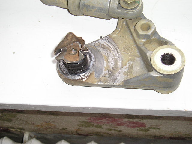

je me pose une question , j ai changé le galet tendeur il y a deux mois et déjà hs , mais maintenant que j y regardes de plus près , l autre était en bakélite te le nouveau en acier , nissan or not nissan, je pose la question pour le premier qu il m ont renplacé , he oui 75000 bornes et troisièmes galet tendeur ca me parait bizarre , le deuxième a pris un jeu et a peté juste chez nissan en deux si vous avez des expériences similaires
Bah je vois toujours pas le gallet, son support oui mais pas le gallet :2 (22):
il est bien usé alors :2 (15):

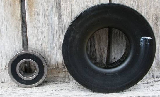

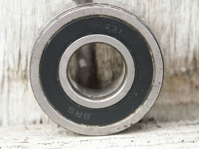

Après quelques recherche dans mon stock de photos et celui de Pierre !
Il suffit le plus souvent de changer juste le roulement !!!
Les cotes du roulement du galet tendeur
diamètre extérieur : 40
diamètre intérieur : 17
épaisseur : 14
Ici pas mal de roulements en vente : http://www.ca.nsk.com/fr/page.asp?ID=382
Ah donc on peu changer ce bonsang de roulement c'est quand même vachement moin chère que la pièce complète.
