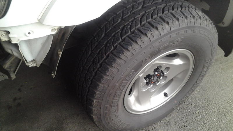

Posté(e) : 6 décembre 200816 a Auteur une nouvelle étape en ce beau mois de décembre des nouvelles chaussettes pour le troll jantes modular 8x16 ET -25 les pneux bridgestone 694 en 275- 70 -16 depuis passage aux jantes alu Modifié 10 décembre 20168 a par 4x4driver

Posté(e) : 8 décembre 200816 a Tres beau troll tu as pas une photo de coté pour voir avec les jantes. J'ai 61 Long noir et j'hesite sur les jantes modulars en noir ou en chromé donc si je pouvais voir comment ça fait avec le tien
Posté(e) : 8 décembre 200816 a Auteur Tres beau troll tu as pas une photo de coté pour voir avec les jantes. J'ai 61 Long noir et j'hesite sur les jantes modulars en noir ou en chromé donc si je pouvais voir comment ça fait avec le tien les photos c'est dur en ce moment , mon APN est M............ique mais j'en ferai au premier rayon de soleil
Posté(e) : 8 décembre 200816 a Auteur toujours plus beau quand est ce que tu l elargi comme ton avatar? salut olit dès que je gagne au loto
Posté(e) : 8 décembre 200816 a Auteur Tres beau troll tu as pas une photo de coté pour voir avec les jantes. J'ai 61 Long noir et j'hesite sur les jantes modulars en noir ou en chromé donc si je pouvais voir comment ça fait avec le tien tu peux aller voir celui de jeff , c'est les mêmes jantes je crois
Posté(e) : 8 décembre 200816 a Administrateur avez vous remarquez mes nouvelles plaques d'immat faite par une boite déjà cité ici , un mail vous est envoyè à chaque étape jusqu'à la livraison si le chef donne l'autorisation , je mettrais le nom sinon c'est pas M .6. déco Ca c'est chouette, je te pique l'idée Très beau Patrol Pour les jantes noires ou chromées c'est au choix, oui moi j'avais des blanches et elles piquaient trop vite je suis passé au chromé plus d'entretien mais ça bougera pas je pense ou moins !
Posté(e) : 8 décembre 200816 a merci 4*4 driver et jeff pour vos réponses effectivement j'avais peur que les chromés s'abiment plus vite. Apparement non. Donc mon choix cela va etre des chromés .
Posté(e) : 8 décembre 200816 a Administrateur Il faut juste bien les entretenir, bien les secher après lavage et un peu de polish dessus et elles dureront très longtemps !
