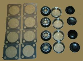

Pour info dans le kit de réparation pivot de chez €4X4part , on trouve ça:
J'ai déjà acheté plusieurs kits de roulements et joints chez eux pour différents véhicules et pour l'instant pas de problème concernant la qualité de ceux-ci.
Maintenant si tu veux simplement changer ton joint spi de demi arbre et tes roulements de pivots , peut être vaut -il mieux prendre les pièces chez Nini suivant le tarif ?
A toi de te renseigner chez les différents vendeurs.Ca dépends ceque tu veux changer comme pièces :2 (26):

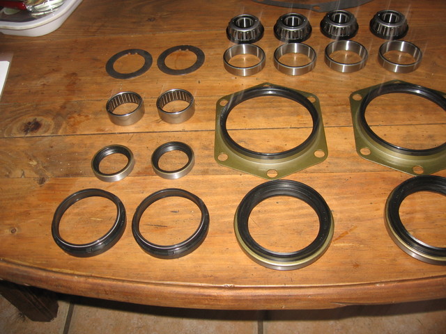

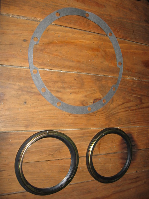

Je suis allé chercher le kit ce matin chez €4X4part.
Donc voici en photo ce qu'il y a dedans :
le roulement a aiguilles se situe ou dans le pivot ?
Dans la fusée, c'est ce qui guide l'extrémité de ton 1/2 arbre. :2 (26):

Merci Gogy Je pense que le contenu est conforme a celui annoncé et je vais commander la meme chose

Goby sur la photo on ne voit pas les bouchons de roulement :2 (18):
Sont ils tout de meme dans le contenu :2 (18):
Merci a l'avance
Bernard
J'en ai eu exactement pour 228,60€ avec la remise PGR.
Pour les bouchons , je ne vois pas de quoi tu parles ? :2 (21):
:2 (3): Ah ok..perso je les ai viré car j'ai mis des graisseurs sur les pivots...mais pour te répondre , non ils ne sont pas dans le kit.
