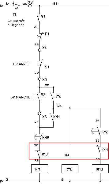

Un verouillage electrique est en fait un systeme qui quand opn appuies sur un des bouton, ouvres le circuit de l'autre afin de l'empecher en cas d'appui sur le bouton de rentrer en action.
Exemple:
Sur ce Schema ou il y a marqué enrouler/derouler, quand on appuis sur le bouton S1, on va commander le deroulement du cable, sur S2 enroulement, par contre si on appuies sur les 2 rien ne se passera, sans ce verouillage on peu faire griller un fusible ou pulveriser un relais si rien ne le proteges, voir meme pire, car on fait un court ju direct entre le plus et le moins de la batterie...
Le second schema montre une application industriele de ce principe de cablage, il securise le montage... :2 (26):

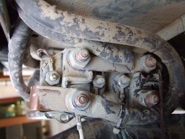

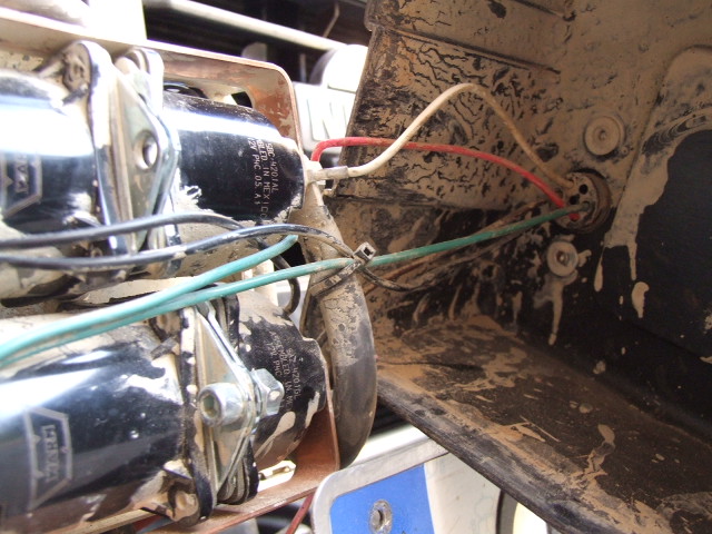

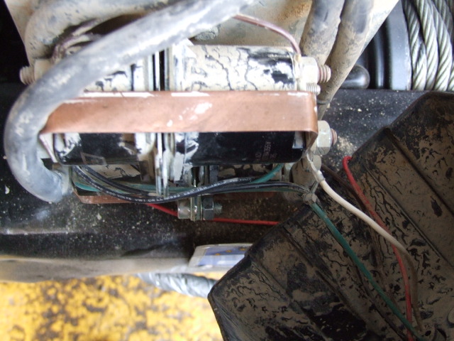

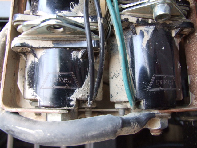

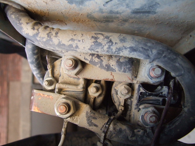

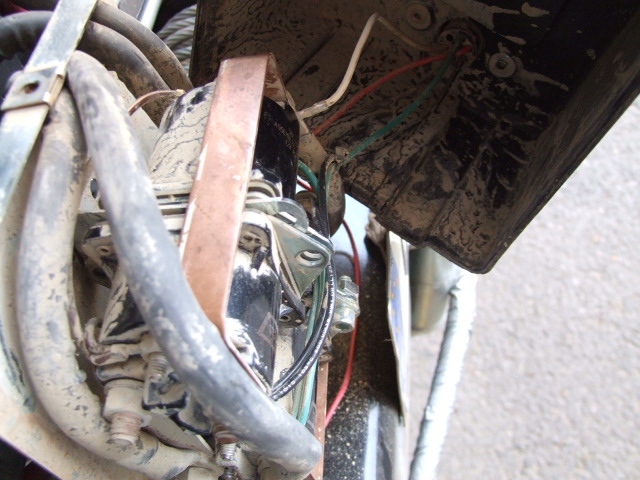

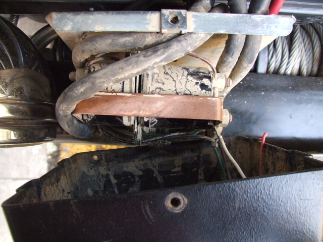

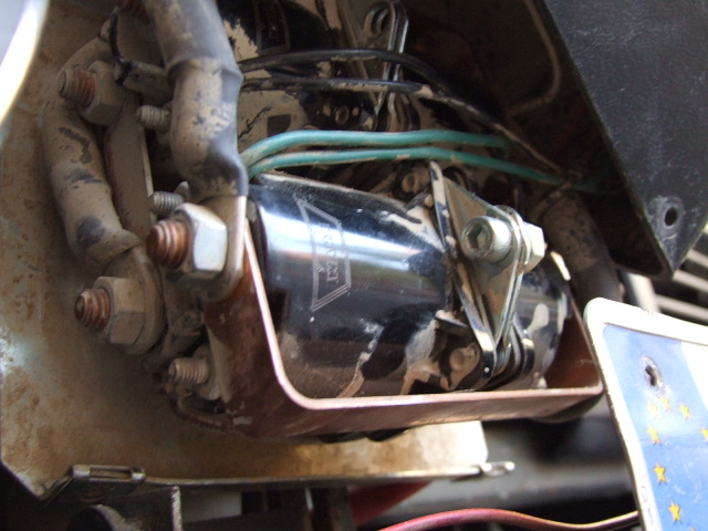

faciles il y as 3 petit fils dans ta boite a relais un + pris sur l'alimentation et 2 qui servent a soit a enrouler soit a dérouler donc fait une photo correct de l'intérieur de ta boite relais et on te diras :2 (15):
tadaaaaaaaa :2 (15):
voici les photos de la boite a relais.. par contre elle a mangé de la boue la bougre!!! :2 (20):
comment je nettoie ça? :2 (21):

par contre comme tu peux l'observer, j'ai 5 cables.. pas deux.... lesquels dois je piquer??? :2 (22):
