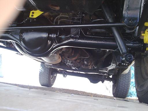

ensuite je m'attaque aux roulement des roues avant et là il sera neeuuuf ou presque ... :2 (26):

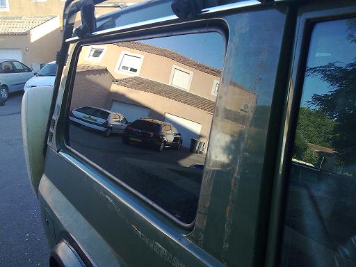

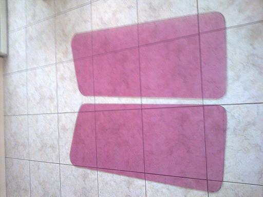

bon vu comme je suis cramé au soleil, j'ai évité le poste à souder. donc j'ai attaqué les vitres arrières depuis le temps que je devais faire.
donc une plaque de plexie anti-uv, du film noir, un joint et de la patience...voilà le résulta :2 (15)::2 (15):

tu a mi quoi comme joint sur les coter ? car je livre une societer qui me fabrique sur mesure les vitre et joint pour 100 bon je ne leur avé pas demander si c'etait que le coter ou les deux :2 (15): autrement felicitation jai vu que tu etait troll du jour :2 (15):
de mémoire pour faire les deux coté je suis à 120 euros.

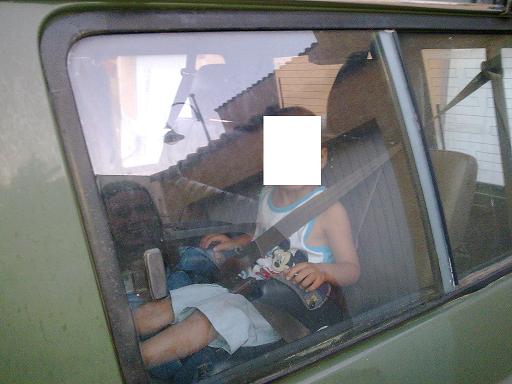

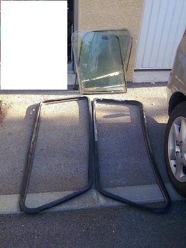

j'ai condamné les vitres arrières pour deux :
1) les joints d'origines étaient pourris + une vitre cassée
2) je trouve que les vitres s'ouvrent trop et parfois je transporte des casse-coup.. voir la photo...

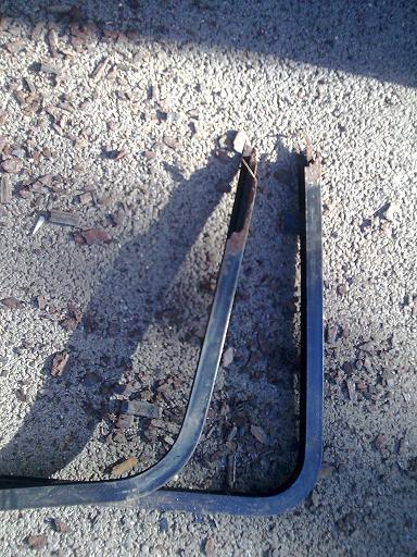

les cadres des vitres étaient vraimment pourris :2 (1)::2 (24): la feutrine aussi... :2 (21):
reste que les vitres et joints...
dégraissage, brossage, beaucoup de rustol, peinture noire antirouille... :2 (1):
