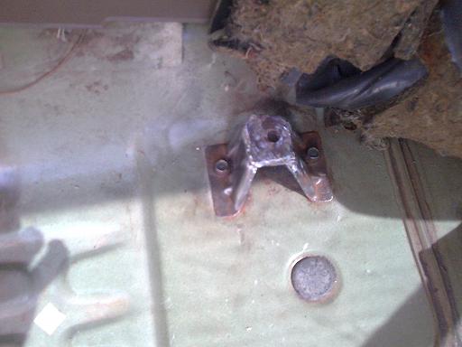

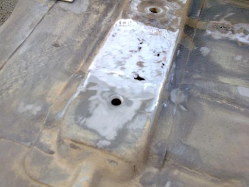

merci les gars, la suite pour mieux voir et comprendre :2 (1):
j'en profité pour nettoyer et repeindre le chassis à cette endroit... :2 (15):
:2 (3): très pratique pour repeindre le chassis ! :enaccord8::2 (15):
