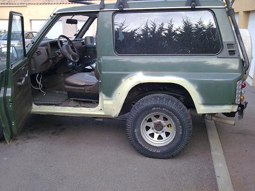

pour l'intérieur, remontage des bidules en plastique, remise en place du faisceau électrique, bouchage (avec des petits bouchons en caoutchou) des petits trous qui servent normalement à fixer des marche-pieds (photo avec les 2 flèches), mise en place du siège...
pour l'extèrieur, masticage...

dis BM t as comblé comment le tour d aile ?
encore félicitation pour ton boulot !!
mince ca a pas pris les photos..
la suite..
j'ai découpé la rouille puis soudé de la tôle depuis l'intérieur de l'aile. et pour ratrapper l'épaisseur, j'ai mastiqué...
c'est ce que je pensais merci BM :enaccord8:
vue en photo :2 (1): .
ce qui fait la couleur foncée c'est l'antirouille...

selon le trou qu'il faut reboucher, ne t'embête pas , prends de la tôle normale...
bon je ne suis pas doué en finition, dans le même temps je ne suis pas carrossier et mon troll n'a pas vocation a aller parader dans les concourts de tuning... :2 (15)::2 (15):
encore une petite couche de vert et ce sera bien...
tu as quand même fait l'indispensable : chasser cette maudite rouille :150je:
