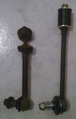

bon comme c'est assé chere (c'est relatif aux moyens de chacun) j'ai commandé 2 biellettes et je fabriquerais les 2 autres avec les 2 meilleurs des 4 que j'enlève.
une petite photo pour voir la différence entre du "normal" et du "+5"...

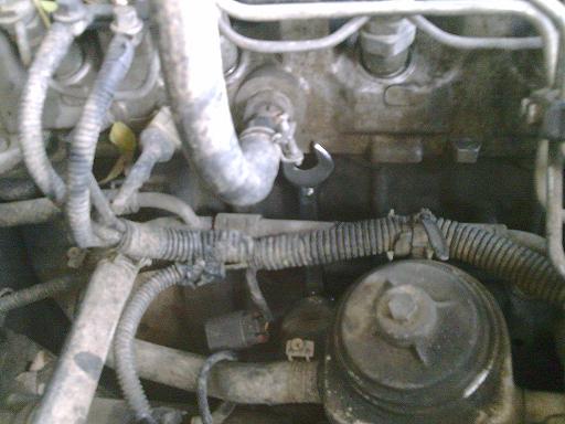

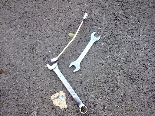

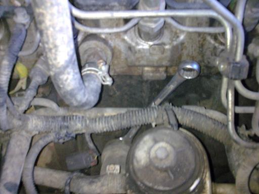

fabrication d'une clef de 17 spéciale sonde de pression d'huile..
avec une clef plate courte de 17 et une clef normale de 17 mais légèrement courbée, on arrive à dévisser la sonde...

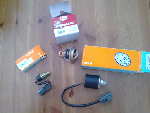

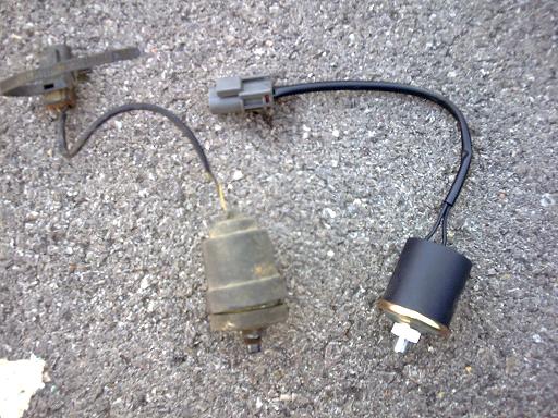

l'ancienne et la nouvelle, et vu coté pas de vis
Ça c'est du commandé chez oscar :2 (15):

je viens de faire un essais avec le troll. avec les nouvelles biellettes ralongées ça ne tangue plus. :2 (15):

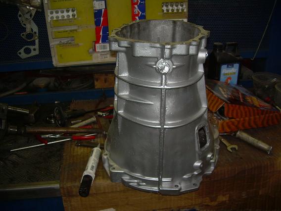

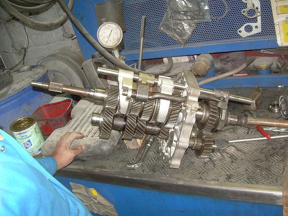

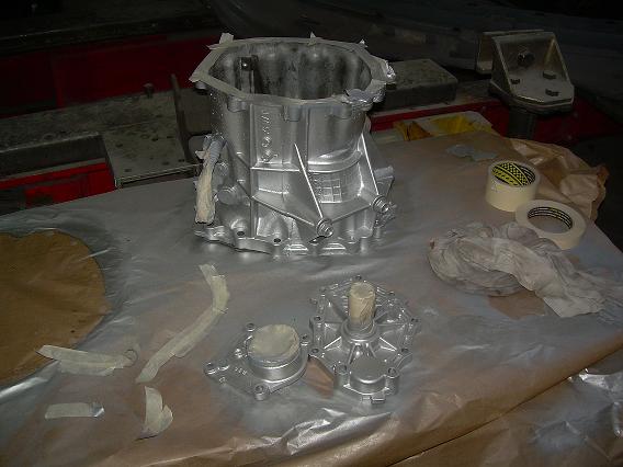

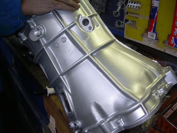

quelques photos des travaux de serval sur ma future boite
beau boulot pour la boite y te fait les roulements :2 (18): moi j'ai la mienne aussi a faire sur le long :2 (22): mais bon ,sur taff y va etre tou neuf :2 (15):
Super boulot, bravo ! :pom-pom-girl2:

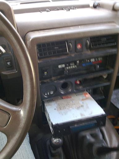

hier je l'ai sorti un peu juste pour qu'il ne rouille pas trop... :2 (21)::2 (21): et à nouveau les essuis glace ne marchent plus... je vais me convertir en électricien auto... :2 (10):
  • 4 semaines plus tard...

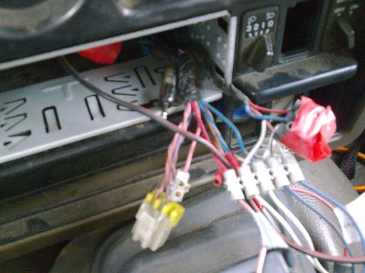

bon les esuis glace fonctionnent quand il veulent, la zic de l'oubli des phares allumés pareil et le poste se met en route tout seul...

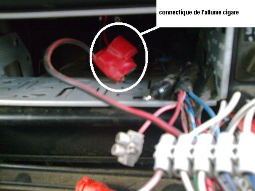

vu que je suppose que le poste a été monté par le même gars qui avait palcé des lupiottes sur les jets d'essuis glace, je me décide à enlever le poste...
découverte et stupeur :2 (11): je ne sais pas comment le troll n'a jamais pris feu....
quelques photos...
