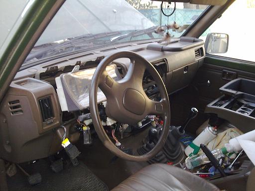

bon je vais enlever le poste, tout isoler et ensuite voir s'il ne m'a pas fait d'autres dégats...
:2 (12): suite : j'ai enlevé la console, j'ai isolé les fil, par contre demain je fais des photos car il y a des fils que je ne sais pas à quoi ça sert...

bon comme je ne trouve pas la panne de mes essuis glace, je continu dans le démontage... :2 (15)::2 (15):
là je découvre encore des horreurs mais qui ne sont toujours pas la cause de la panne...

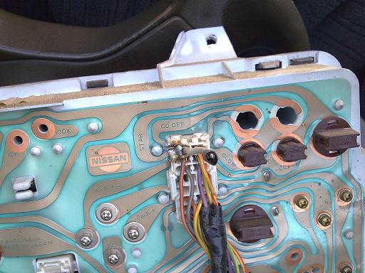

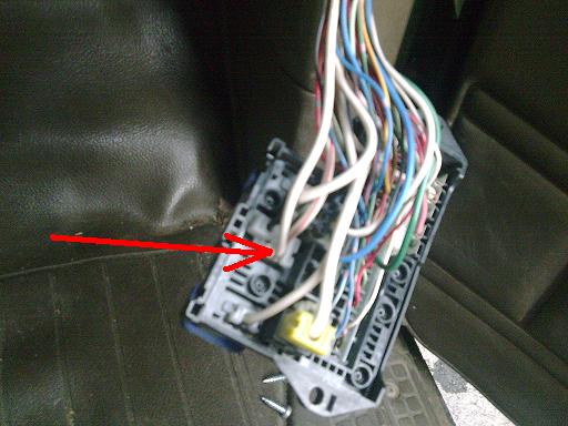

donc j'isole à chaque fois que je découvre un fil dénudé et à ma surprise lorsque j'ai enlevé le compteur, enfin juste retourné... il y avait ça :2 (1): que j'ai de suite isolé par contre je ne comprends pas ce que le gars a voulu faire... :2 (24)::2 (10):

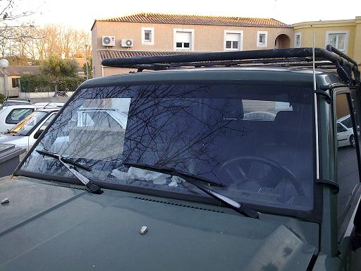

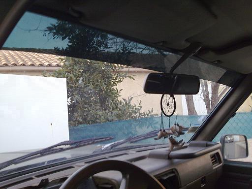

comme ça commence à me les briser menu, j'ai décidé de faire un paresoleil avec des reste de film noir. donc voilà le résulta avec deux morceaux de film...

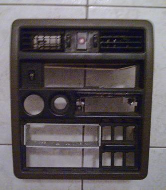

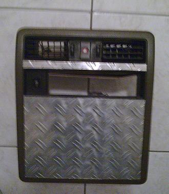

comme je ne suis pas encore calmé, j'ai décidé de refaire la console centrale avec des reste d'alu... une photo d'origine, une photo en cours de travaux, le final sera pour plus tard il fait nuit..
c'est nikel le pare soleil, je sens que je vais te prendre ton idée :2 (17)::2 (17):
je l'ai coupé à 9 cm de hauteur pour qu'il n'y ait pas de soucis avec le controle technique.
pour la console centrale ça devrait donner ça :2 (1):
là je découvre encore des horreurs mais qui ne sont toujours pas la cause de la panne ...
Peut-être brancher un Terratrip ................
d'une façon ou d'une autre c'est un boulot de saguoin...

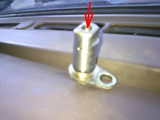

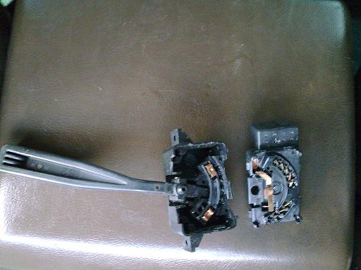

bon pour ceux que ça intéresse, voilà l'intérieur d'un commodo d'essuis glace :2 (1):

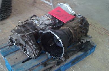

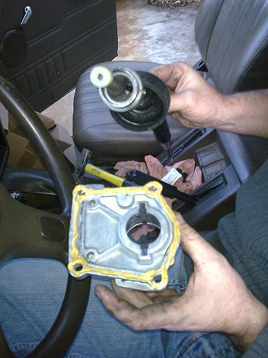

bon je mets quand même quelques photos que nous avons pris en faisant quelques vérif sur la boite qui ne fonctionne pas.
je précise que je ne souhaite pas d'intervention ou de commentaire, ou en mp car rémi a bloqué l'opération en tant que modo au nom du site ce que je comprends dans le sens où c'est lui qui avait lancé l'opération.... bla bla bla....(je ne vais pas refaire l'historique) tout es là :2 (1):
http://www.patrol-gr.net/forums/viewtopic.php?t=55792&postdays=0&postorder=asc&start=920

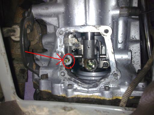

sur les photos, on peut voir qu'il n'y a pas de problème de levier de vitesse, par contre il n'y avait pas les ressorts et les billes de verrouillage.
Ben le plus simple est encore de récupérer ce que tu crois manquant sur l'ancienne boite, et de le monter sur la nouvelle.
Si le problème ne venait que de là, c'est pas bien grave, et t'auras pas besoin d'une nouvelle dépose-repose.
On va pas non plus jeter la pierre à celui qui a refait la nouvelle BV, surtout si les pièces incriminées étaient déjà absentes lorsqu'il a commencé les travaux :2 (15)::2 (15)::2 (15):
c'est bien pour ça que je ne souhaite pas commenter... et quelque soit le problème, l'erreur est humaine.
mais mettre ce qui manquait, je l'ai fait... :2 (21):
ça vient donc d'ailleurs sinon j'aurais déjà crié vistoire à péter tous les tympans...
elà avec l'aide de molla, the bargeot et franck, la boite est redémontée prête à partir...
