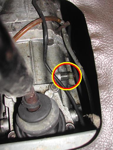

bon vu que mon dos continue à me faire souffrir je me re-re-tente sur un truc pas physique mais chiant... le changement de l'interrupteur de marche arrière qui est sur la boite.
vu que j'ai oublié de le changer lorsque la boite était par terre et bien maintenant je m'emm*rde grave et d'ailleurs je n'y suis pas arrivé ... :2 (10)::2 (10):
vu que le l'ancien proprio avait dû essayer de l'enlever et qu'il l'a rendu rond, j'ai essayé avec une pince étau, nada, il ne bouge pas. :2 (10):
j'ai essayé en coupant le bout de plastique afin de rapprocher au max une clef, re-nada, il bouge pas. :2 (10):
par contre le fait de l'avoir coupé et bien j'ai de l'huile qui a coulé (presque rien) par là ... donc j'ai rebouché en attentant la solution, avec un bouchon de champagne retaillé ... :2 (20):
en passant par dessous, tu as moyen de vor si il y a une emprinte 6 pans a l'interieur? Peut etre en "forcouillant" une cle male dedans?
Sinon essayer de chauffer, mais molo, genre avec un petit brulot marchant au butane..et en virant tout ce qui n'aime pas les flammes.. :2 (18):
Bon courage en tout cas... :2 (26):
