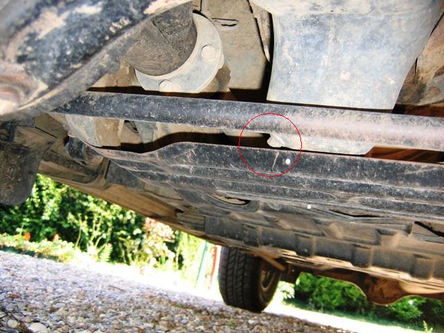

Bonsoir ,
je vais bientôt faire ma vidange et je compte utiliser :
huile moteur 15w40 semi synthese ou minerale ?
filtre à huile LS897 (purflux )
filtre à GO CS439 (purflux)
Joint en cuivre
en ce qui concerne le bouchon de vidange est ce bien celui entouré en rouge sur la photo ?
nouveau dans le milieu du 4x4 je voudrais pas faire de betise.
merci de vos conseils.
laurent

SAlut,
Pour l'huile, j'utilise de la 10W40 semi synthèse.
LEs filtre e les joints j'en sais rien, c'est nissan qui me les fournis.
Le bouchon de vidange oui c'est bien celui là.
Il faut retiré la plaque de protection pour y avoir accès.
Le filtre à huile est sur le coté du moteur, en le retirant souvent de l'huile coule sur le pont avant.
Voilà
