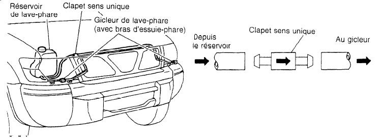

Suite à l'utilisation du bouton lave-phares des gouttes séchappent des gicleurs : d'où vient le problème ?
Merci d'avance pour une réponse
salut il y a des clapet sur les tuyaux derrière la calandre qui déconne,comme on se sert pas souvent de ces lave phares,ils se couince ouvert et coulent en permanance.
voila si ca peux t'aider. :2 (26):

:2 (13)::2 (13)::2 (13): Perso j'ai eu le tour cet été et j'ai mis du vinaigre dans le bocal histoire de virer les eventuel formations de bouchon calcair et ca à fonctionné; seul inconvenient: ça PU et rincer à l'eau afin d'éviter toute atac acide.
