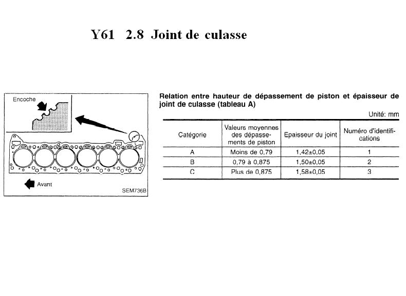

Posté(e) : 15 septembre 200717 a petite pressision le joint d'origine avais une encoche et le nouveau a 3 encoches(joint d'origine moin epais que le nouveau) t'as vu moi je t'eclaire

Posté(e) : 15 septembre 200717 a Auteur Pour ce qui est de la purge, j'ai mis 2 heures pour la faire avec le moteur tournant. Autre chose, qu'est ce qui se passe si au lieu de mettre un joint de culasse 1 encoche j'ai mis un 3 encoches?

Posté(e) : 15 septembre 200717 a Référent Mécanique Les encoches déterminent l'épaisseur du joint de culasse en fonction du dépassement des pistons du plan de joint .......
Posté(e) : 15 septembre 200717 a Auteur Quelle conséquence il y a d'avoir un joint 3 encoches au lieu d'un joint 1 encoche? Est ce que l'échappement peut passer sous le joint et faire gonfler les durit?
Posté(e) : 15 septembre 200717 a Quelle conséquence il y a d'avoir un joint 3 encoches au lieu d'un joint 1 encoche?Est ce que l'échappement peut passer sous le joint et faire gonfler les durit? moins de compression donc ton problème ne vient pas de là
Posté(e) : 15 septembre 200717 a tu devrais plutôt cherche du côté de la qualité du travail effectué l'hors du remplacement du joint de culasse - tu la éprouvé ou pas - tu as remplacé les vis et nettoyé les trous méticuleusement - tu as fait un serrage dans les règles de l'art ( dynamométrique et angulaire ) - tu as vérifié la planéité de la culasse et du bloc - voir le dépassement des pistons pour définir la cote du joint ( il existe des moteurs hors cote qui sont montés d'origine avec des joints de culasse plus épais que la cote réparation N° 3 ) je ne critique pas ton travail je réponds juste à t'a question
Posté(e) : 16 septembre 200717 a Auteur tu devrais plutôt cherche du côté de la qualité du travail effectué l'hors du remplacement du joint de culasse 1 tu la éprouvé ou pas 2 tu as remplacé les vis et nettoyé les trous méticuleusement 3 tu as fait un serrage dans les règles de l'art ( dynamométrique et angulaire ) 4 tu as vérifié la planéité de la culasse et du bloc voir le dépassement des pistons pour définir la cote du joint ( il existe des moteurs hors cote qui sont montés d'origine avec des joints de culasse plus épais que la cote réparation N° 3 ) je ne critique pas ton travail je réponds juste à t'a question 1: pas éprouvé, mais le vendeur affirme qu'elle fonctionnait impecc. 2:Oui 3: oui, clé dynamo uniquement: 29 knm, puis 128 knm puis désserré un 1/2 tour puis resserré à 128 knm. Pas de passe angulaire! 4: je n'ai pas vérifié, et je n'ai pas l'outillage pour mesurer le dépassement des pistons! Donc en gros je doit tout redémonter pour aller le faire vérifier!!
