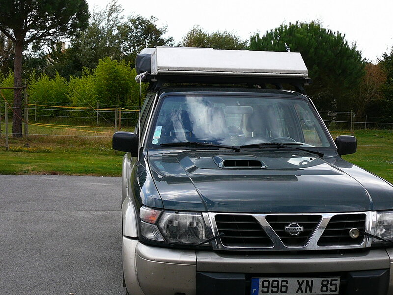

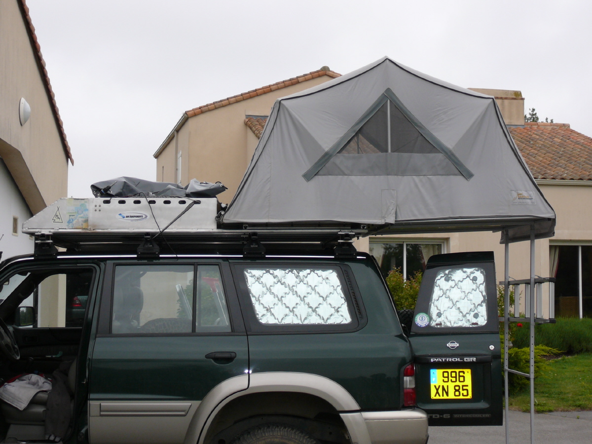

Salut
Sur le mien ça donne ça...(160x220). C'est un peu lourd, attention au devers :2 (22)::2 (22): on se fait vite peur. Par contre pour ce qui est de charger dessus prévoit du leger et n'oublies pas de decharger avant de déplier la tente je ne suis pas sur que le mecanisme supporte
Je cherche si j'ai une photo replié
