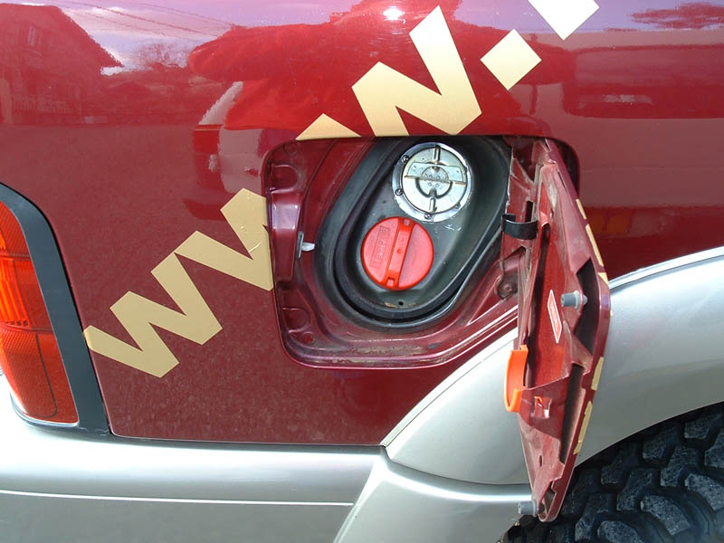

Pour faire le plein
Je viens juste de faire mon premier plein à l'huile ( 30l d'huile et 60 de GO).
Je teste cela ce Week end, aller retour en Ardeche.
Pas mal la trappe double reservoir, ou peut on trouver ça??
