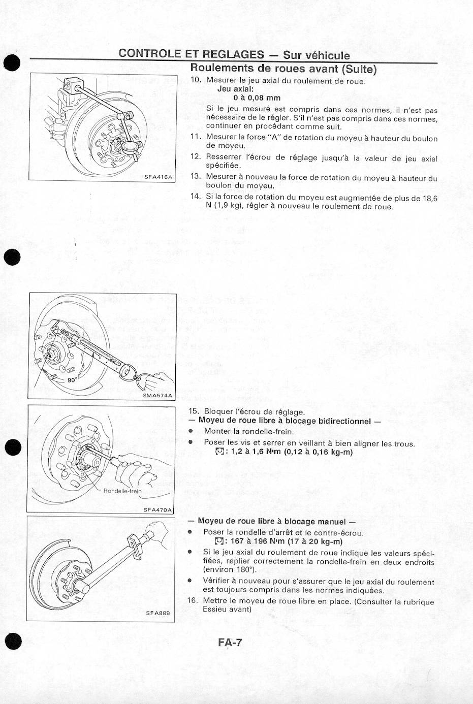

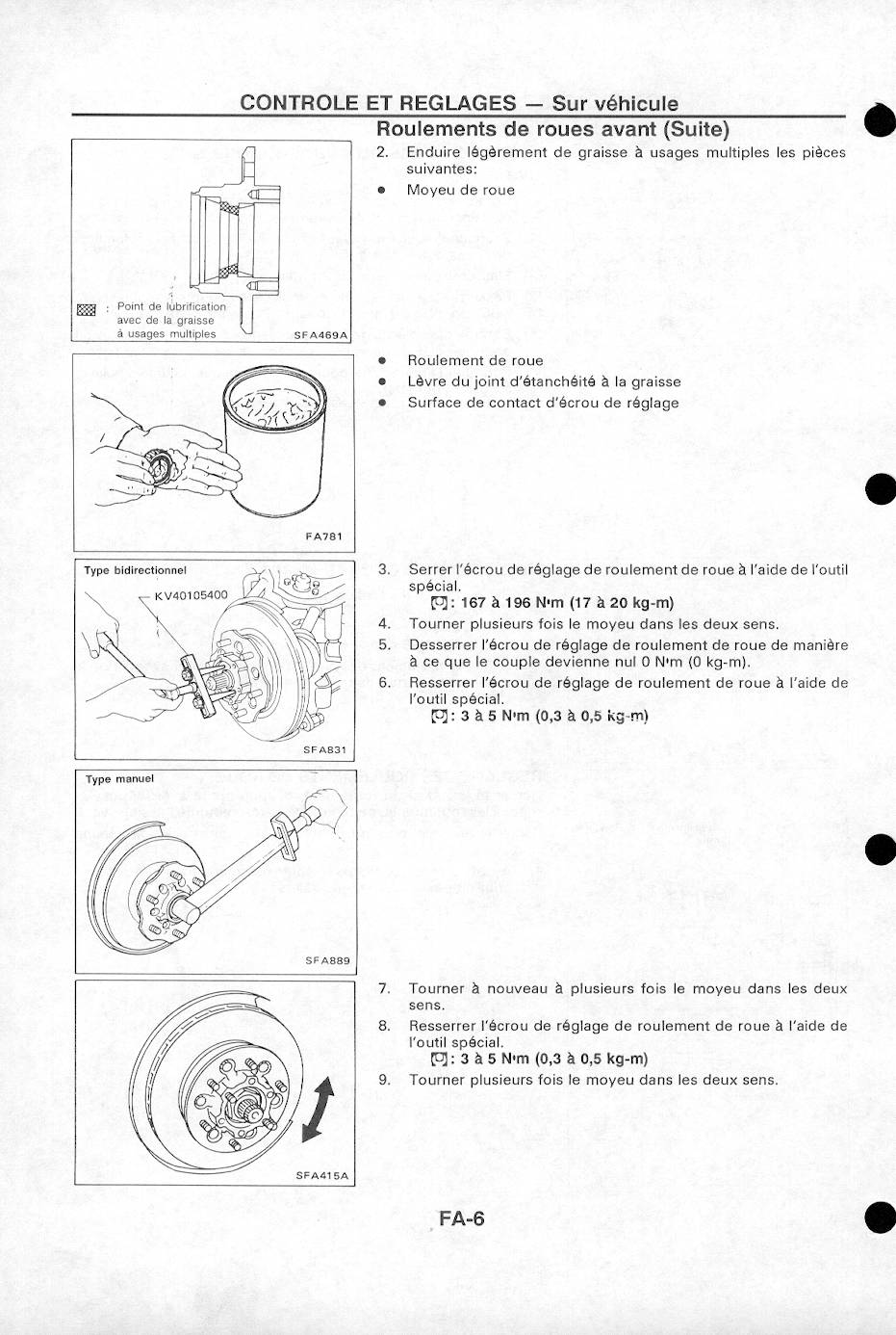

Posté(e) : 21 octobre 200717 a Mettre le 4x4 sur chandelle Enlever les plaquettes et le support d'etrier (cle de 17 et 22) Tomber le moyeu pour cela mettre ce dernier sur 'lock' et desserrer les 6 ecrous tete 6 pans Retirer le roulement de roue (cf http://www.patrol-gr.net/trucs45.php'>http://www.patrol-gr.net/trucs45.php) Enlever le disque + le moyeu de la fusée Enlever les 6 écrous qui tiennent le disque sur le moyeu (clé de 17) Décoller le disque (si comme moi il est soudé) le disque séparé du moyeu Nettoyer le plan de contact du disque et du moyeu Mettre le disque neuf en place Remettre un peu de graisse si besoin Reposer le tout sur la fusée et dégraisser le disque (ex : acetone) Remonter le reste en sens inverse du démontage avec des plaquettes neuves sauf remettre le moyeu auto à la fin après la roue car il faut vérifier le serrage du roulement : évite de démonter/remonter/démonter/remonter .......... pour resserrer le roulement voir http://www.patrol-gr.net/trucs45.php Voila bon courage à ceux qui vont le faire : temps 3/4h par disque
Posté(e) : 21 octobre 200717 a Référent Mécanique Merci pour le reportage photo .... Il serait peut-être utile de préciser qu'il faut mettre le moyeu auto sur "Lock" avant de le déposer et à mon sens plus qu'indispensable de remonter des plaquettes neuves sur un disque neuf ! Mettre un lien sur le resserrage des rlts aussi, ex : http://www.patrol-gr.net/trucs45.php

Posté(e) : 22 octobre 200717 a Référent Mécanique tu mets ce lien en bonne place : http://www.patrol-gr.net/trucs45.php

Posté(e) : 23 octobre 200717 a Auteur tu mets ce lien en bonne place : http://www.patrol-gr.net/trucs45.php il y est pierre deja j'ai reedite le post le lien y est 2fois un pour le demontage et un pour le resserrage du roulement
Posté(e) : 23 octobre 200717 a Référent Mécanique Pour moi c'est bon ..... Reste à le mettre dans un dossier où il ne soit pas en double : celui là par exemple http://www.patrol-gr.net/trucs_y61.php
