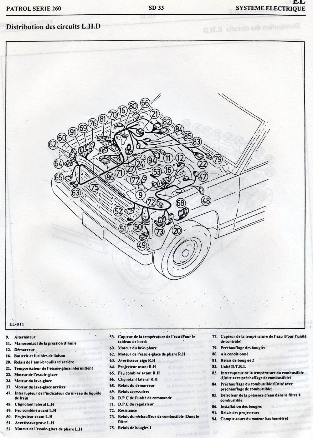

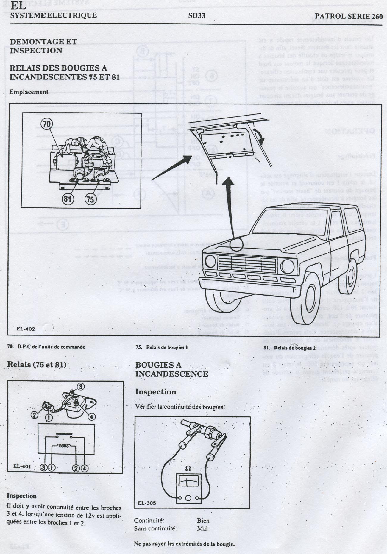

Posté(e) : 26 novembre 200717 a Auteur dernières nouvelles, en regardant de plus près aujourd'hui, je me suis aperçus que le problème de relais "bruit qui claque" viens d'un boitier situé juste derrière la batterie de droite, est ce que cela vous en dit plus ?, je vais surement demonter demain cette partie pour voir merci Didier
Posté(e) : 26 novembre 200717 a le moteur du DPC et le boitier de commande alors la première chose à faire tu mets une bonne masse sur le cache en ferraille qui se trouve derrière la batterie sous lequel tu trouveras le boitier de commande.
Posté(e) : 30 novembre 200717 a Auteur Merci à vous, Depuis j’ai donc démonté cette plaque qui est derrière la batterie de droite, j’ai resserré légèrement les contacts sur les relais, ouvert le boîtier de commande qui était impeccable, et par acquis de conscience j’ai mis sur tous les contact un coup de « bombe à contact » pour soudure et électronique. Suite à ça le Patrol à redémarré normalement , je vais attendre les prochaines humidité, les relais « collent » du premier coup mais pour combien de temps ? Comme dit BERNARD-83 Je vais regarder coté masse sur le cache, par contre le moteur du DPC c’est quoi cette bête là ? Pour info les 6 bougies sont neuves je vous tiens informé de la suite ... Merci et à bientôt Didier
Posté(e) : 30 novembre 200717 a Merci à vous, Comme dit BERNARD-83 Je vais regarder coté masse sur le cache, par contre le moteur du DPC c’est quoi cette bête là ? Pour info les 6 bougies sont neuves je vous tiens informé de la suite ... Merci et à bientôt Didier bsr... tu devrais trouver une photo de cette bête, ici: http://www.patrol-gr.net/forums/viewtopic.php?t=44257&highlight=dpc A+
