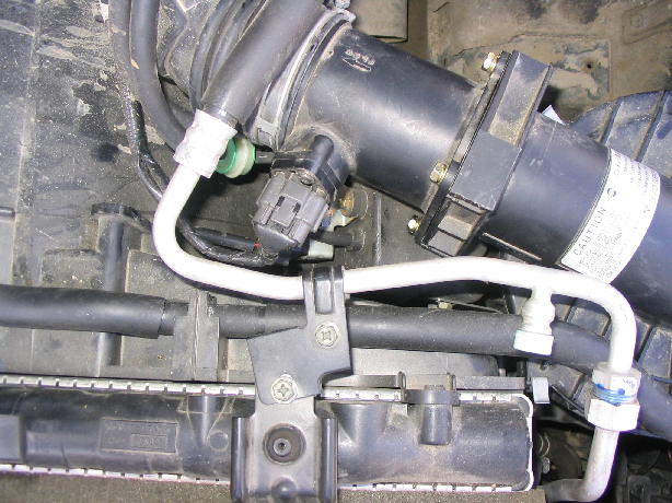

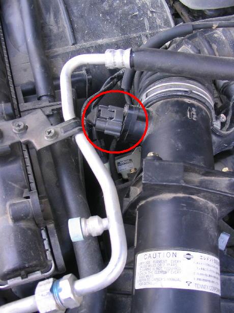

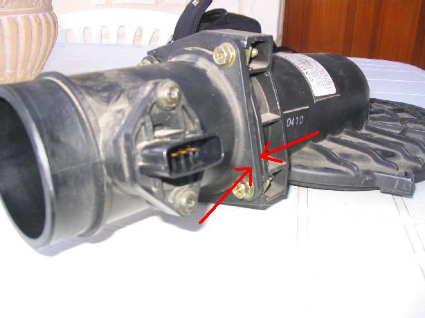

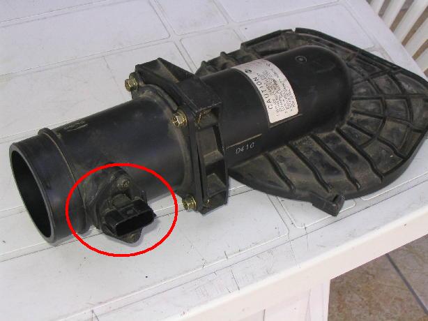

Ce n'est pas le même sur un TD6 ...
Je suis ce post car j'ai bien envie de nettoyer le mien ...
c'est quasiement la meme chose seulement sur le td6 sur le débimètre il y a une partie carré mais l'intérieur est kifkif
donc pas de soucis
va voir aussi l'autre post lien de jeff

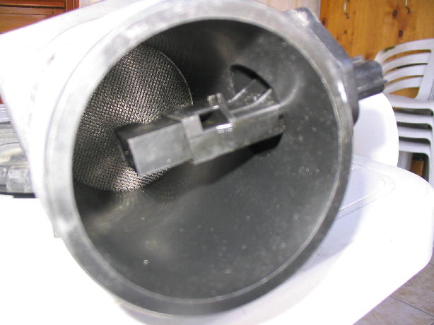

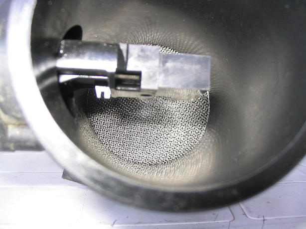

Produits valides pour le nettoyage des debimetres:
Alcool a bruler.
WD40 (bien égouter avant remise en service)
Nettoie contact électrique (le top)
Dégraissant frein.
Ne pas toucher au filament, vaporiser abondamment et ce plusieurs fois et attendre séchage complet du produit avant remise en service.
valable sur tous débitmètres.
