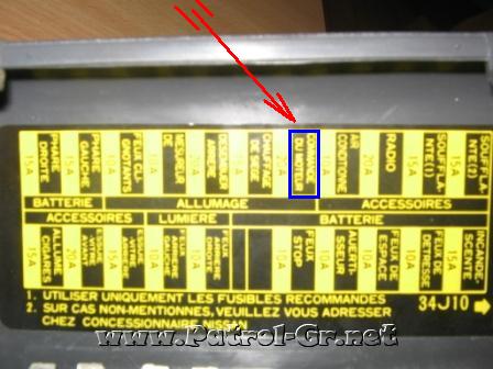

est ce que ton boitier fusible ressemble a ceci:

Voici ma boite a fusible:
Pour la 3ème fois "Commande moteur"

Bon allez, pour la 4° fois: "commande moteur" :2 (15):
ps: moi, quand je sais pas quel fusible c'est, je met le contact, je prends ma lampe temoin et je teste tous les fusibles, habitacle et capot moteur :2 (20): Pas besoin de les demonter, ca va super vite! :2 (15):

tu devrais regarder si lorsque tu mets le contact, le 12 volts arrive bien à l'entrée du fusible déja évoqué par Pierre.

Alors regarde le fusible qui commande la bobine des relais du préchauffage il est sur la même rangée 3 places en dessous !
